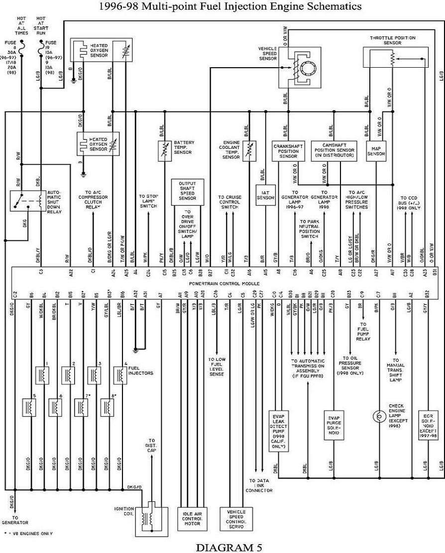

buenas noches amigos tengo una falla en una ram van 3.9 mod. 97.
alguien me puede apoyar con un diagrama del sist. electronico de esta unidad, muchas gracias por el apoyo.:D
que parte de el sistema electrico en este auto aqui dejo el de el motor algun otro archivo si lo teng te lo proporcionare .. solo aslo saber !!!saludos a todo el foro!!!
