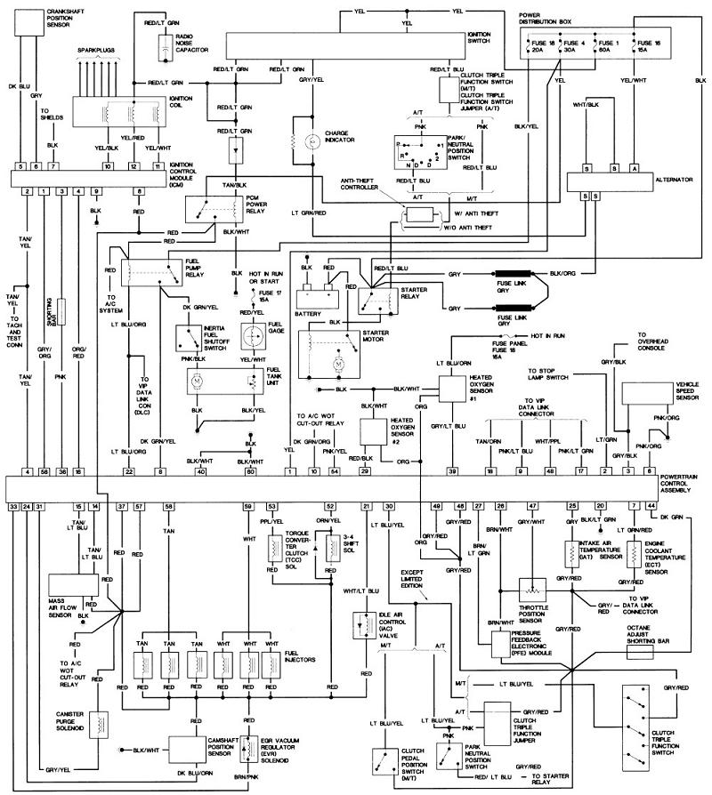

para empezar con este problema deverias checar si hay corriente antes y despues de fusibles y relays. otra cosa es ver si le llega senial de ignition al relay de la bomba de gasolina. eso es algo importante.checa eso, te dejo un diagrama de el cableado para tu ayuda !!!SALUDOS Y SUERTE!!!

disculpa carloz al relevador le llegan 2 señales el fusible tambien esta energizado pero la bomba no e escuhca que funcione comopodria probar la bomba lo que observo es que le check engine no prende en el tablero pero le pongo un gallito y funciona un momento que otr pruba me sugieres que haga ya revise el diagrama gracias por la ayuda
hola ya despues de hacer esto solo queda checar el arnes electrico que conecta a la bomba del combustible y ver que exista voltaje de ser asi podria ser tiempo de cambiar la bomba... ok . !!!SALUDOS Y SUERTE!!!
efectivamente se reviso modulo donde va la bomba dentro de elmtanque de combustible y el arnes estba deterirodo cables sueltos etc. problema solucionado
