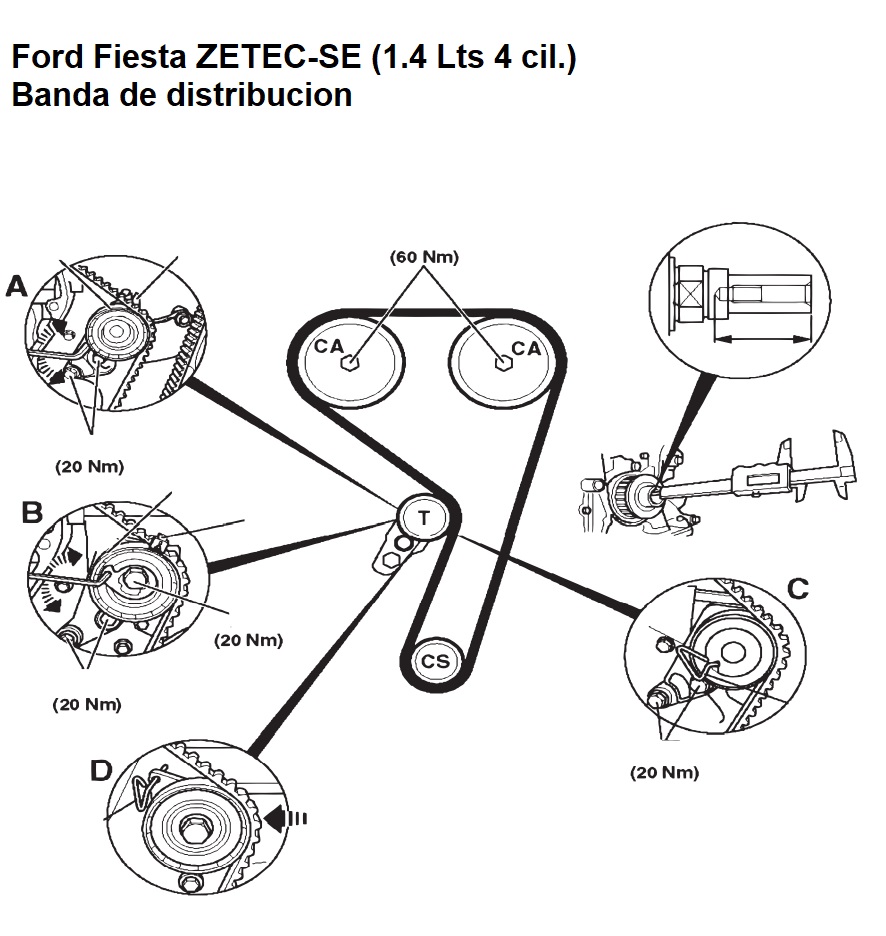

Hola, esta info podria ayudar
Ford Fiesta ZETEC-SE (1.4 Lts 4 cil.) - banda de distribucion
