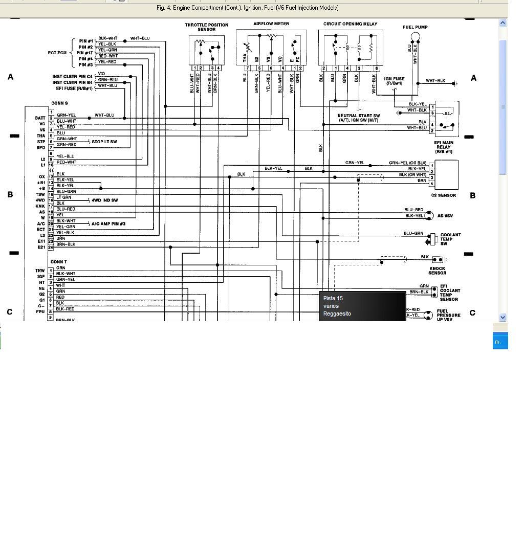

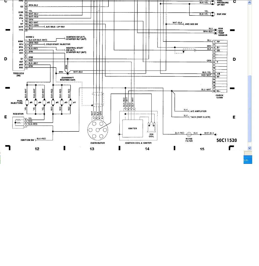

aqui les doy a conocer mi problema: TENGO una toyota pick up 88 4x4 6 cil motor 3.0 EFI, EL PROBLEMA es que a cualquier haora del dia que quiero prenderla por primera vez ENCIENDE bien, el problema es que dura solo unos 5 min y se para, y ya no vuelve a encender solo ESTAREA, la revisamos y no sale chispa de la BOBINA, sol estarea, no mas, despues vuelve a encender despues de mucho rato, ya le cambiamos DISTRIBUIDOR, un CEREBRO que lleva arriba de la bobina, ya hasta la bomba de gas le cambiamos. y sigue igual,
QUE PODRA SER?.¿SERA ALGO DESCONECTADO UNA TIEERA?
LES AGRADECERIA MUCHO SU AYUDA YA QUE ES LA TROCA DEL TRABAJO
¿no traera un antirrobo que te ocacione la falla?
haber si este diagrama te ayuda
