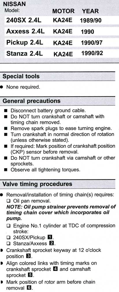

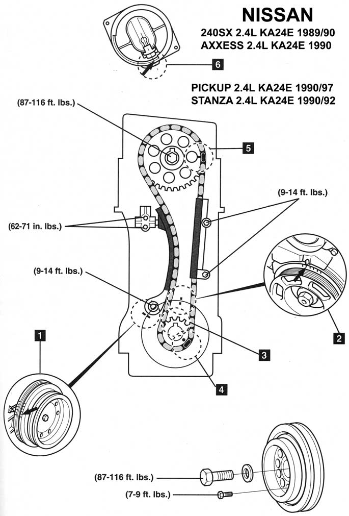

Los diagramas estan adjunto.

ok ya las cheque,voy a darle aver si queda gracias por su ayuda.ya cheque la cadena pero esta no tiene marcas.solo tiene una donde dice hecho en usa.como le hago para poner la cadena en los puntos que marca el diagrama.
a y tambien me esta brincando un diente al momento de darle vuenta al cigueñal
Última edición:
hola yordi mira, la cadena o banda no tiene marcas las marcas estan en la rueda o polea del ciguenal y en el monoblock y en la polea o rueda con dientes del arbol de levas, pueden traer un punto o una rayita esas las pones que coincidan cada una con cada punto, marca con marca, y despues pones la banda o cadena, la cadena o banda se empieza a poner por el lado que no esta el tensor, cuidando que de ese lado quede estirada sin forzarla mucho ok. y despues ajustas o fijas el tensor es todo amigo
Gracias alex, amigos este diagrama de sincronizacion de cadena de tiempo Nissan sirve para los modelos:
240SX 2.4L KA24E 1989/1990
Axxess 2.4L KA24E 1990
Pickup 2.4L KA24E 1990/1997
Stanza 2.4L KA24E 1990/1992
