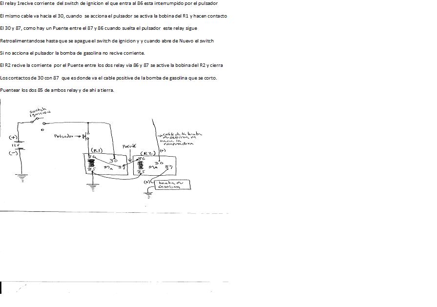

quiero poner 2 relays a la bomba de gasolina para evitar el robo del auto
los relays no llevan diodos.quiero estar seguro de que me sirban estos relay sin diodo.voy a intentar subir la imagen para el que quiera usar este sistema.
el objetivo es que cuando apagas el auto los relays se desconectan,
al encender el auto si no accionas el boton que va a estar escondido.
no pasa corriente a la bomba de gasolina.
es un buen sistema pero quiero estar seguro que sirban relays sin diodos.
saludos.luis.
tambien quiero poner un fusible de proteccion pero no se cuanto consume la bomba de gasolina.
saludos.luis.
