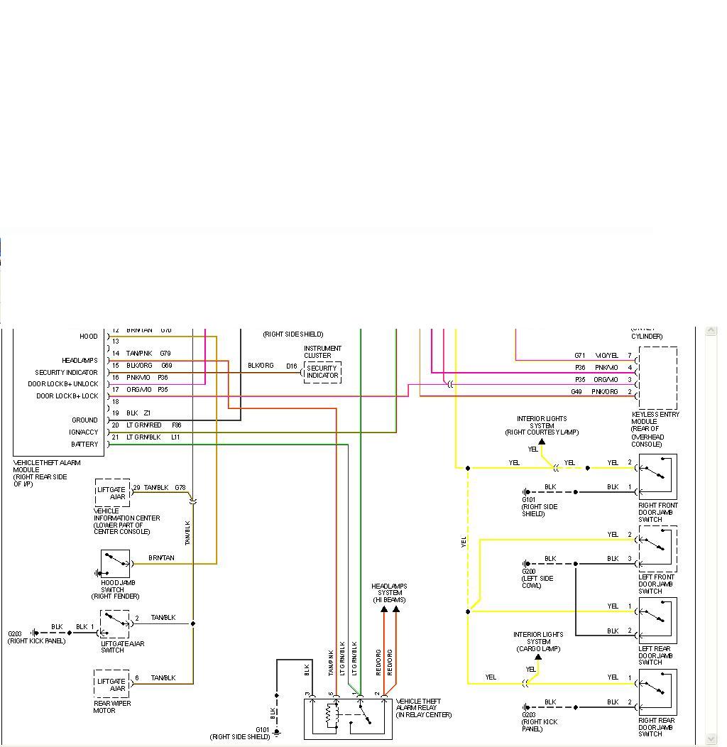

buenas tardes amigos mecanicos y expertos en el tema
tengo una gran cherokee mod 94 que tiene una falla en el sistema de alarma original por lo cual consulte a un mecanico y me sugirio quitarla pero me dice que ocupa un diagrama par poder quitar esa alarma.
podrian ust. proporcionarme alguna pag.o el mismo diagrama .
saludos . gracias
Atte: julio

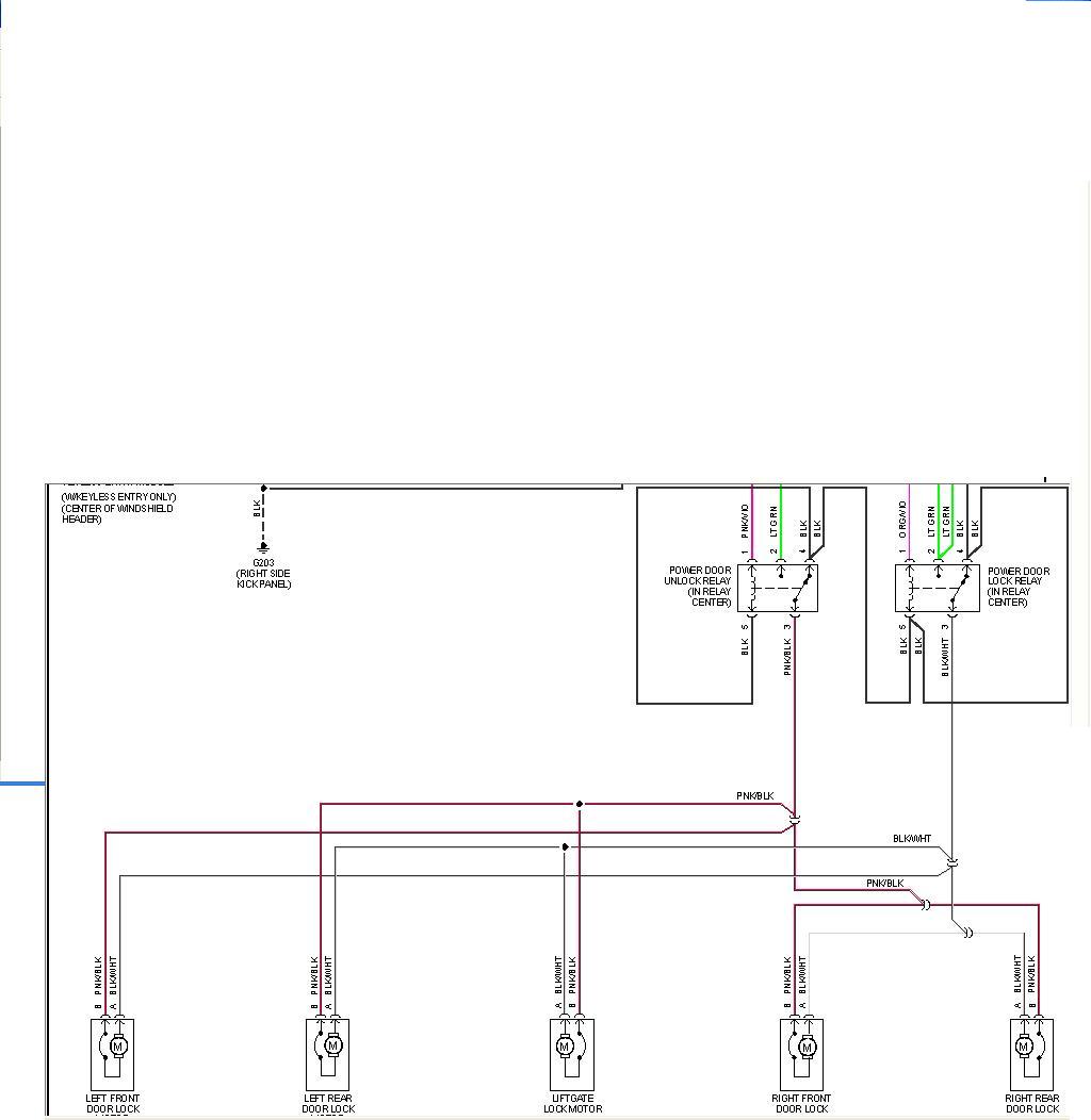

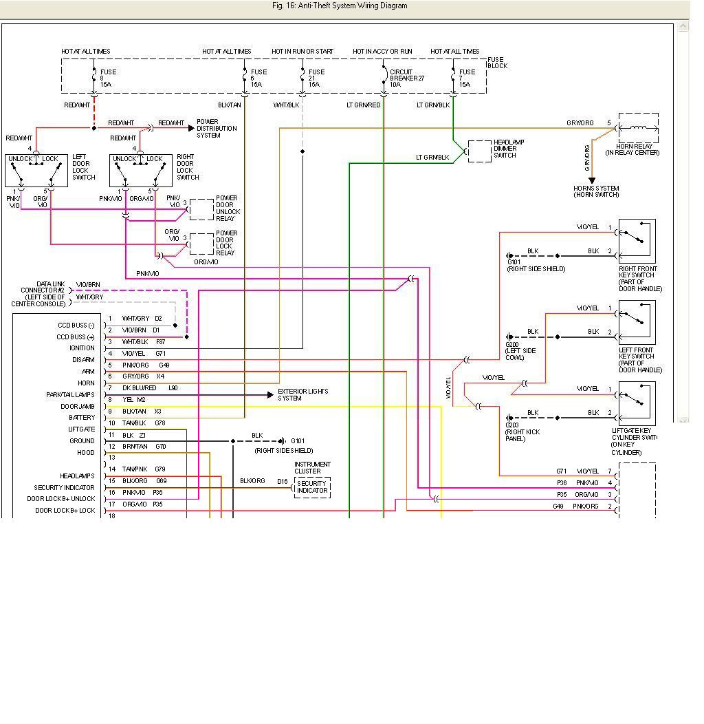

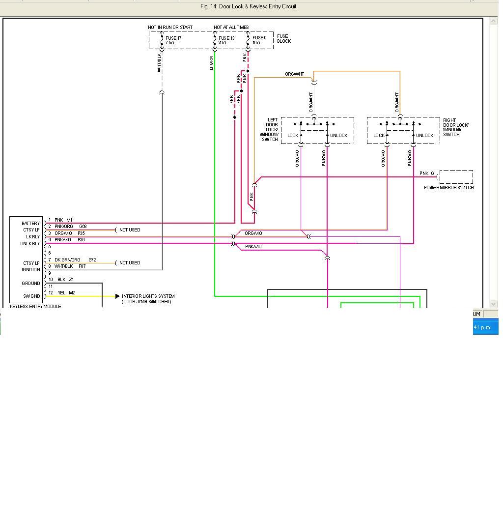

aqui esta...........................................................
haber cual es.
el modulo de alarma va del lado de la guantera.
creo que son los ultimos 2
