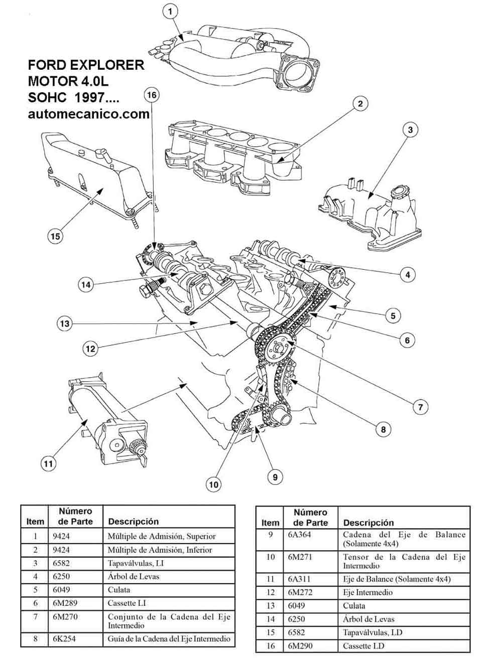

Si el motor es 4.0L SOHC; El problema lo tiene, en el manifold de admision [colector de aire]
El material del empaque [gasket] se deforma y toma aire, empobreciendo la mezcla.
De mantenerse en esas condiciones; el siguiente sintoma lo tendra en la guia tensor; de la cadena de tiempo [frontal] usa 4 cadenas.

Te adjunto una imagen; el gasket es para el multiple de admision [superior e inferior].
