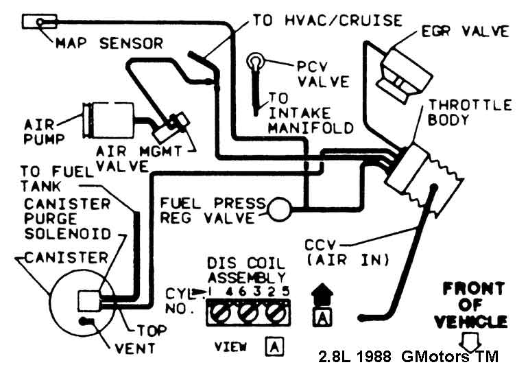

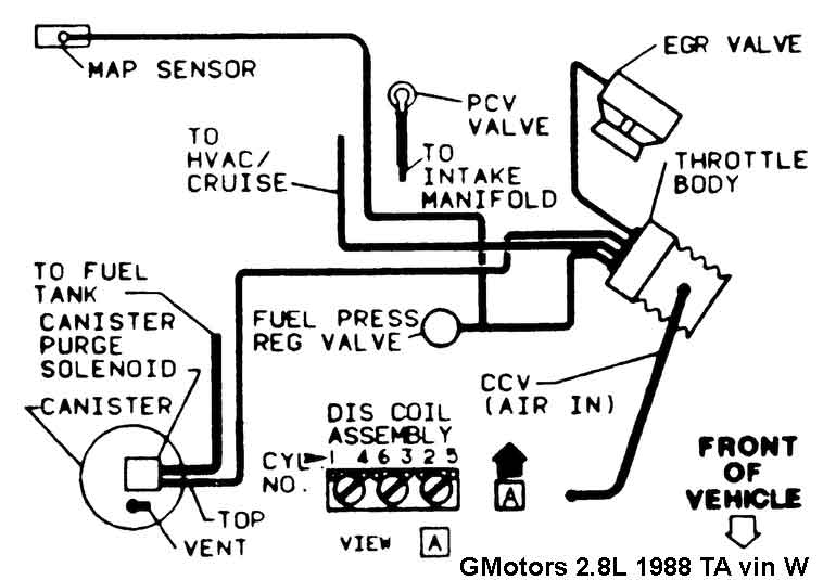

Salduos, necesito ayuda o el diagrama de la conexion de las mangueras del cuerpo de aceleracion del motor 2.8 de un buick century del año 88. Muchas gracias de antemano por la colaboración que me puedan brindar!
espero y le atine. una va al canister. es un bote que esta en tu salpicadera izquierda.otra entra debajo del pleno y va al regulador de gasolina otra creo tambien pasa por debajo del pleno y va al sensor map. si no mal recuerdo asi van a ver si otro nos apoya.
