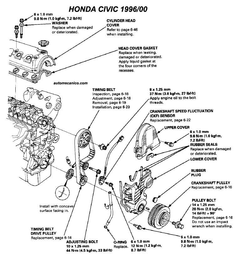

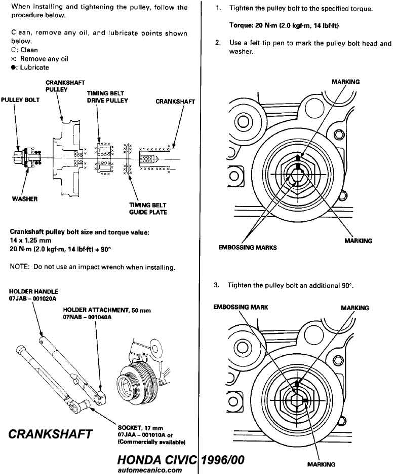

amigos, para que lado afroja el tornillo del damper de este motor; http://automecanico.com/auto2046/honda/imagcivic01.html saludos,,,,
El tornillo del ciguenial de ese motor, se aprieta en sentido horario [normal]. Pero hay que tener mucho cuidado, debido a que el motor gira o funciona, en sentido contrario o sea hacia la izquierda. Por ello se recomienda el uso de una herramienta especial para trabar el motor y aflojar el tornillo. [es cosa de poner una buena traba al ciguenial, via flywheel].
