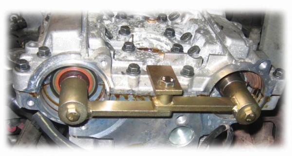

Resulta Que Tengo Un S40 Pero Tiraba Aceite De La Tapa De Punterías Y Decidí Repararlo, Investigue Antes De Desarmar(por Que Nunca Había Desarmado Uno) Y Pues Lo Hice, Selle La Tapa Y Retenes Nuevos Y Todo Bien.
El Detalle Fue Que Al Momento De Sincronizar Según El Diagrama De El Autodata, Y Darle Una Vuelta Al Damper, Este Se Sintió Que Se Atoraba, Seña Obvia Que Esta Mal Sincronizado, Después Comenzó Mi Calvario.

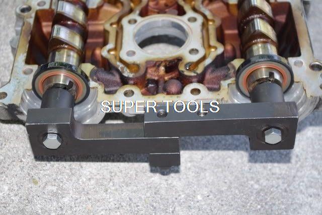

Ya Investigue Muchas Formas De Sincronizarlo Según Los Colegas Y Ninguno Consigue Darme Una Sincronización Acertada, Estaba Revisando Que La Herramienta Esta Carisima, Obvio No Puedo Comprarla.
Necesito Que Me Ayuden Con La Sincronizacion De Los Arboles, Teniendo En Cuenta Que Los Debo Sincronizar Desde Donde Se Coloca La Dichosa Herramienta, Anexo Unas Fotos Y El Diagrama Que No Me Sirvió.
