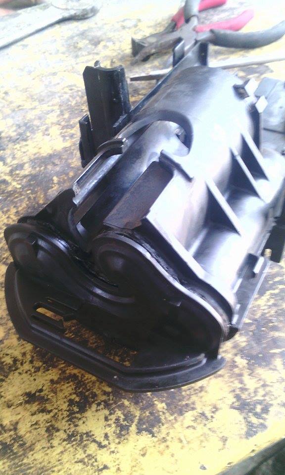

Hola que tal amigo Gracias por estar al pendiente, me gustaría compartir la solución al problema, verás dado que la bomba de gasolina era nueva dude mucho en volverla a cambiar, ya que no tenia mucho tiempo de que la habían instalado el problema era que solo cambiaron el Repuesto es decir la pura bomba y el filtro de gasolina que en este caso viene sellado y se conecta directamente ala bomba, ese mismo estaba muy tapado lo que ocasionaba fatiga en la bomba después de cierto tiempo de trabajo
