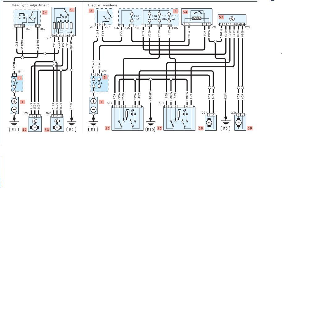

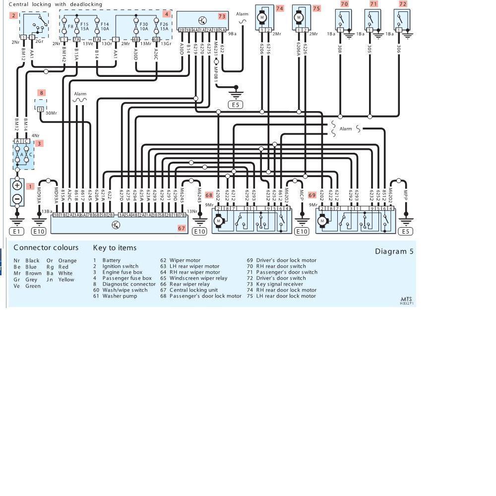

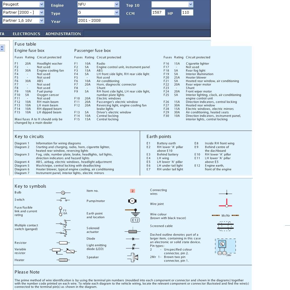

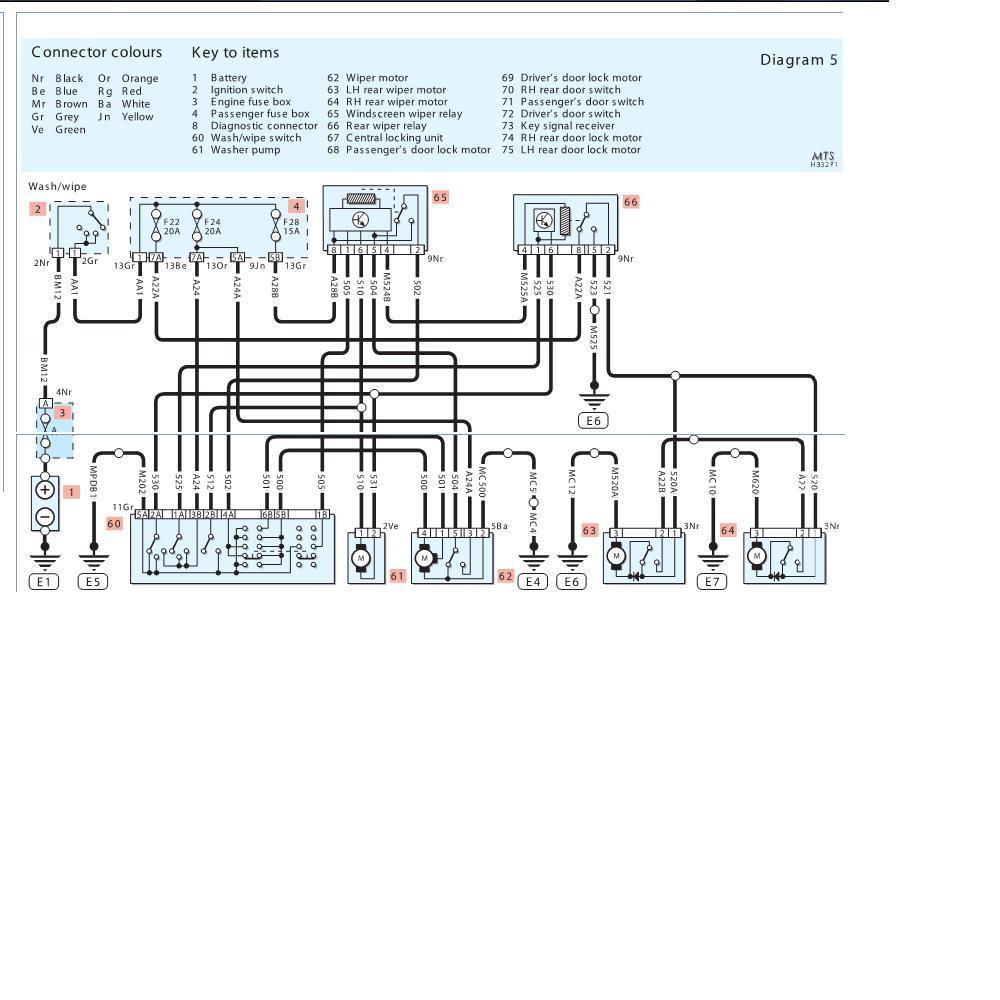

tengo un problemazo con una peugeot parner electrico no encuentro el fallo, tiene totdos los fusibles bien y reles tambien, pero no me funciona nada, intermitentes, limpias, ventanas, lo demas si que funciona
ya nose k hacer
haber si esto te sirve amigo........................................

Saludos amigo, yo tengo un peugeot 206 y me sucedio un caso similar, revisa el cableado completo que proviene desde la computadora y limpia todo los conectores con un limpiador electronico a ver si solucionas.
