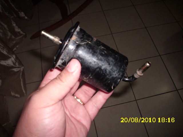

2. al no detectar mas fallas con el scaner, reviso la bomba de combustible, la cual estaba bien, pero el filtro de combustible resulta que estaba totalmente tapado, segun lo que me dijo el mecanico, este andaba solo al 30% de la capacidad del filtro, les cuento al parecer el filtro de combustible nunca habia sido cambiado, estamos hablando de 10 anos. (les adjunto foto)

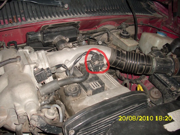

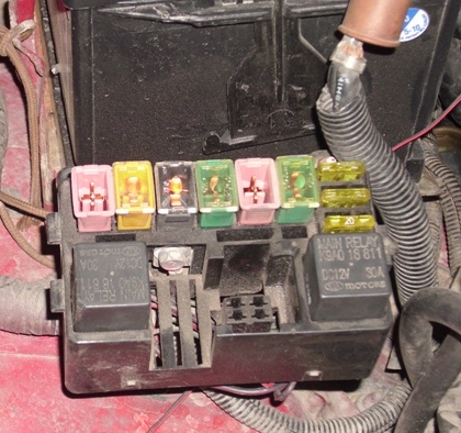

Bueno le adjunto una foto, del sensor que cambie, de todo el motor y de la caja de relays, reviselos. se que el motor esta super sucio, pero no me animo a lavarlo por tanto problema que me da esta kia.

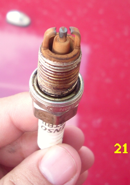

Les cuento el dia de hoy fui a cambiar las bujias y resultan que estas estaban cubiertas de un sarro cafe, segun me dijo el mecanico estas ya estaban malas, las cambie por un juego nuevo de bujias de iridium, gaste como $ 50, por todo a ver como me va.

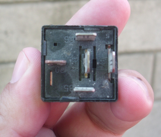

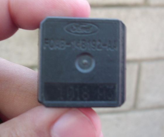

hice que revisaran el relay principal de la bomba de gasolina, decidi que lo mejor era cambias el relay principal de 30A, y el otro fuse Main de 15A, resulta que el fuse de 15A que tenia estaba lleno de sarro y quebrado, aunque no quemado, lamentablemente como hoy sabado el distribuidor de kia no abrio, compramos un fuse nuevo pero de 20A, tambien compre uno adicional de 30A, para el fuse ABS, ya que este tenia un fuse pero de 20A, no se si este cambio de fuses puede afectar en algo, diganme ???
Con el Main Relay de la bomba de inyeccion, por los momentos no lo tiene la distribuiroa de kia, hasta dentro de dos semanas, asi que el mecanico compro uno de 30A, con la misma configuracion de pines del original, pero en la parte del relay dice FORD, no se si esta esta bien, si funcionara bien, hago las prubeas con este relay ???, encendi el carro y anduvo bien con este relay.
Les agradeceria sus comentarios..

Les cuento, hoy sali a probar el carro, lo corri como 20kms, y todo bien, pero se me ha encendido la luz del check ingine, no se si esto tendra que ver con el rely y los fuses que se cambiaron, de igual forma el carro no me fallo, algo que he notado es que las luces del tablero las miro bajas y por ejemplo cuando coloco las luces de via, toda la luz del tablero parpadea al son de las luces de via, que podria ser esto ?

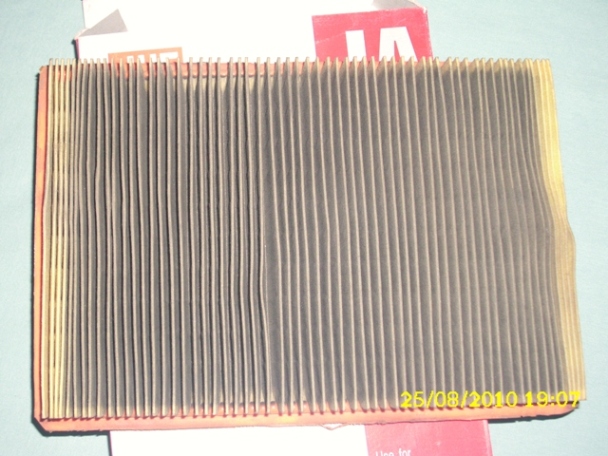

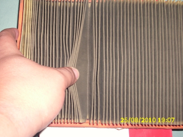

tambien decidi cambiar el filtro de aire y mi sorpresa fue bastante al ver el estado del filtro anterior, totalmente sucio y obstruido, le adjunto algunas fotos, que opinan. ??
