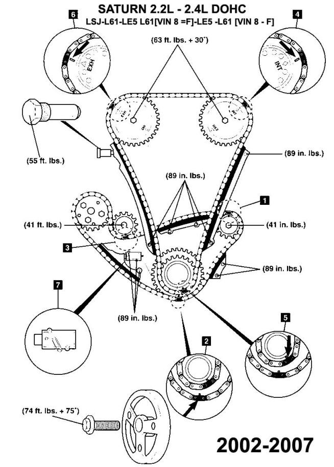

hola amigos mecanicos espero y ustedes me puedan ayudar a obtener la informacion de como debe ir colocada la banda de tiempo en un astra 2004 en el cual necesito mas que nada algun diagrama y explicacion breve del montaje de lo antes mencionado
gracias espero me puedan ayudar y hasta pronto

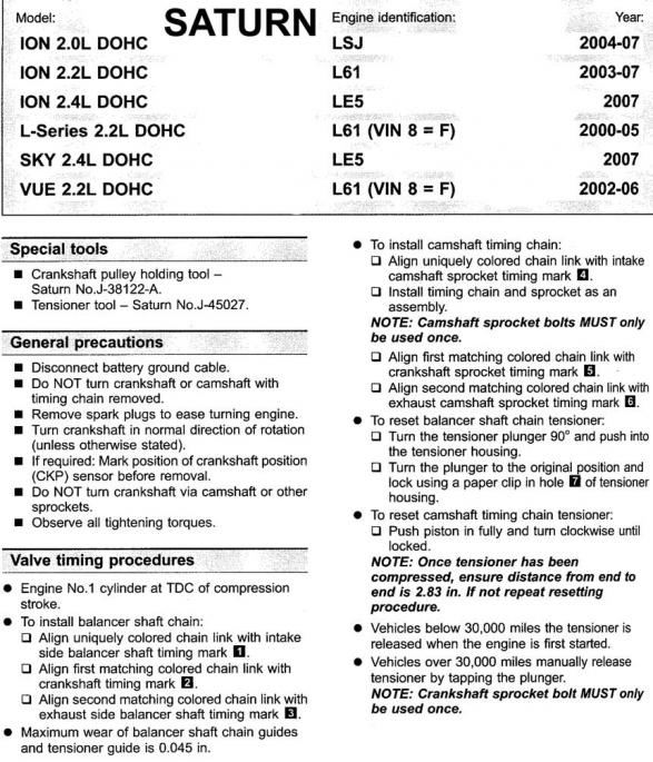

No estoy seguro; pero creo que la GM usa el mismo motor en el modelo Saturn, te adjunto los esquemas; confirma si corresponden al que mencionas, para poder codificarlo; asi ayudamos a otros. [el 8vo digito del vin es "F"]
Usa Cadena de tiempo.
