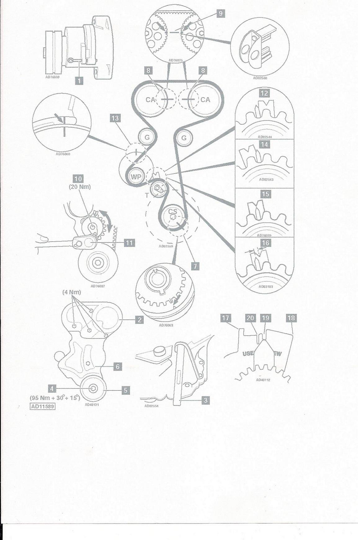

Hola saludos me podrán ayudar nesesito la sincronía de la banda de tiempo astra 2.4 16 v
Ya le e puesto barias pocisiones y no logro encenderlo en el árbol de levas de escape tray dos marcas una en forma como de triángulo o flecha y otra una ranura en la de forma de flecha no ase por prender y en la de la ranura si ase por prender el árbol de de levas de admisión trai una ranura y esa la apunto Asia la tapa de punterías que es aciariba en el de escape igual en el sigueńal la ranura la punto acia la bomba de aceite pero no logro encenderlo ya cheque compresión tray 180. Alguien me puede ayudar. vidal_najera@yahoo.com.mx
