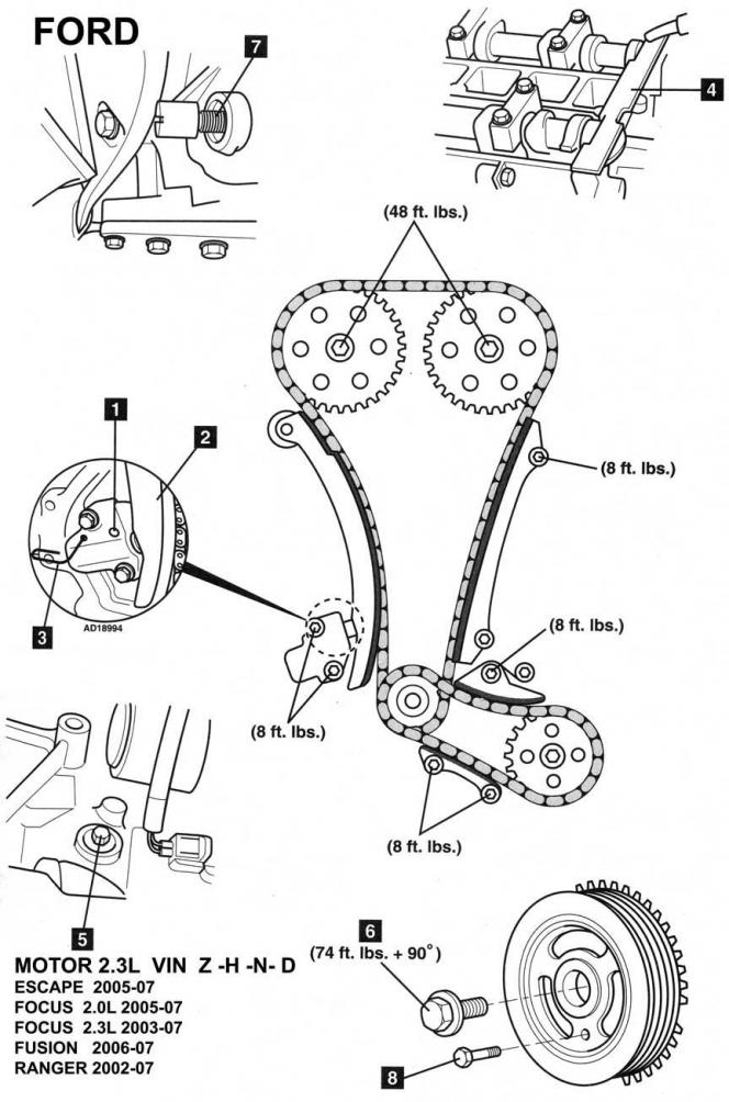

si alguien tuviera un diagrama de como se localizan las marcas de como poner a tiempo el motor de un focus 2005 con motor zetec 16V 2.0L se lo agradeseria bastante:
Te adjunto un diagrama de cadena; si el tuyo fuera banda o correa; hay de dos tipos; con distribucion variable [VVT] y sin el.
Vuelve a escribir para enviartelo.

te agradesco la atencion y si mi coche tiene banda dentada si me puedes mandar el diagrama te lo agradeceria
