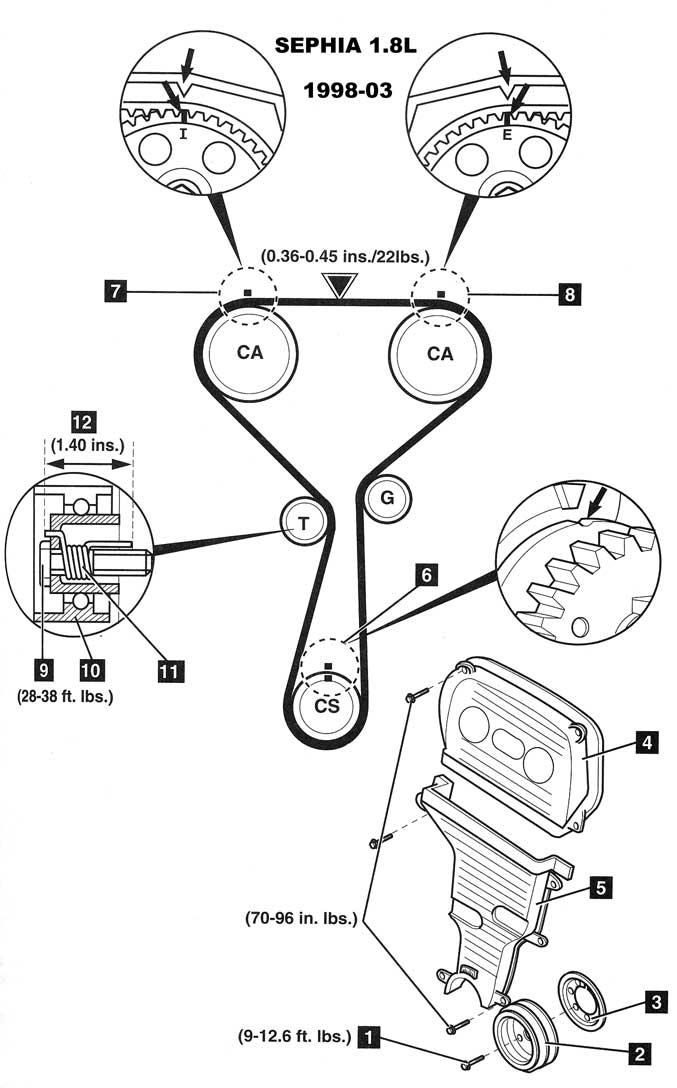

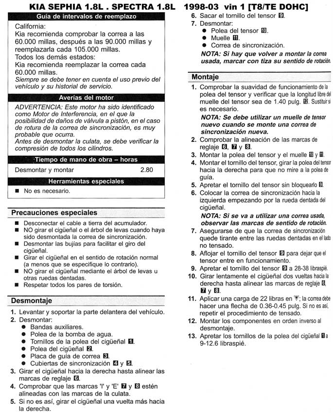

banda de tiempo kia sephia.
amigos del foro ayudenme a conseguir la grafica de la banda de tiempo
de un kia sephia 1999 1.8. lo de arriba lo entiendo un poco pero
la polea del cranckshaft trae dos rayitas no se cual de ellas es el tiempo
porque cuando suvo el piston asu punto muerto superior llega en la primera
rayita y si lo muevo otro poquito llega ala segunda rayita pero el piston ya no se mueve, poreso mi pregunta es si es la primra rayita o la segunda.
lo que paso es que se rompio la banda de tiempo poreso se descontrolo.
gracias amigos.:confused:

Adjuntamos los diagramas.
Kia Sephia 1.8L, spectra 1.8L
vin 1 (T8/TE DOHC)
1998/2003
