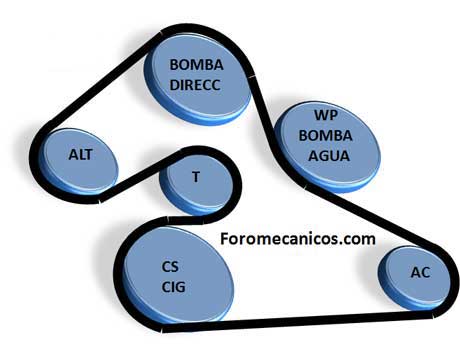

Buen día tengo un problema tengo un Mercury sable 2000 6 cil 24 válvulas dohc motor Decotec el asunto es que voy a la refaccionaria pido la banda del motor (es solo una ) y me dan una más grande estuve checando en internet y mi carro en el octavo número de la serie del motor es letra "S" según cambia en algunas cosas ese motor aunque es muy parecido mi banda debe de agarrar en parte superior power a un costado bomba de agua después refrigeración luego cigueñal tensor y alternador no tengo la muestra por qué se arrancó y se perdió y me gustaría poner la que debe de ir si alguien sabe al respecto se lo agradecería dejo el diagrama de como debe de ir esa polea en mi carro
