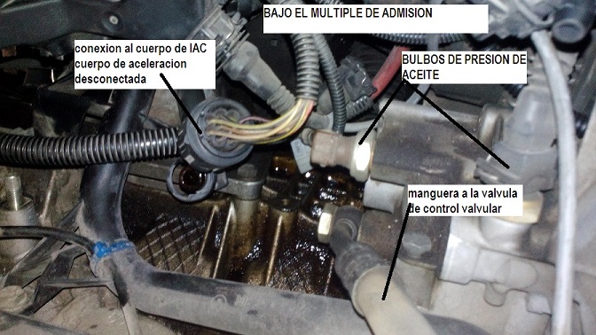

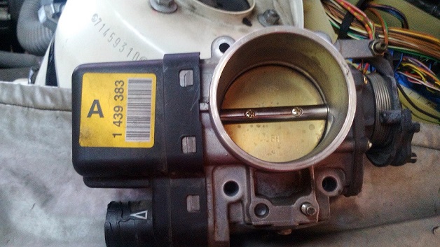

BMW 99, 323i, desarmado de multiple de admision 6cil.

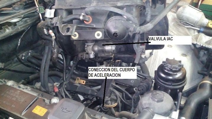

esto es para quien lo necesite aqui se los dejo amigos.
importante para quitar el multiple de admision hay que quitar cuerpo de aceleracion y 1 solera que va debajo, ojo.

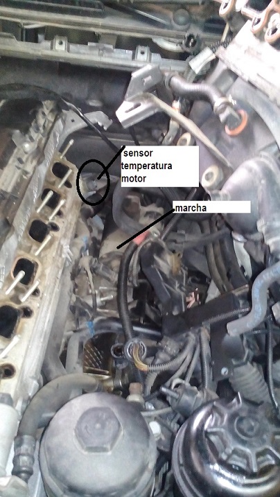

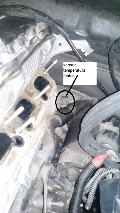

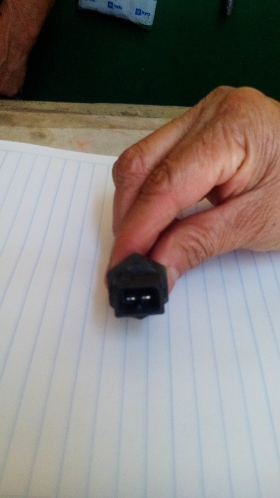

    122,3 KB · Visitas: 683
    158,9 KB · Visitas: 840
    145,6 KB · Visitas: 706

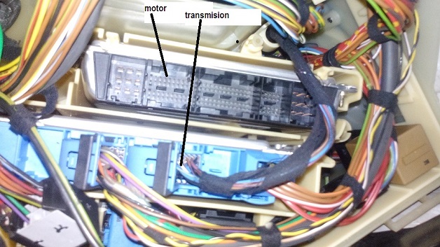

    162,5 KB · Visitas: 672
    170,7 KB · Visitas: 1.456

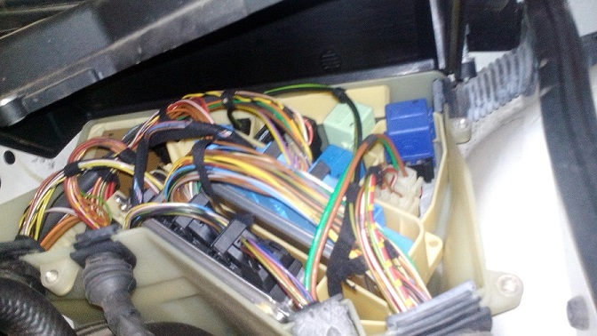

    162,6 KB · Visitas: 752
    142 KB · Visitas: 666

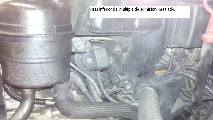

    149,5 KB · Visitas: 761

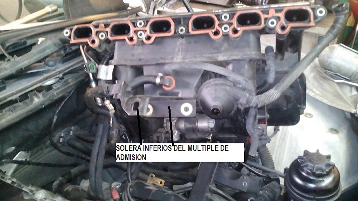

    173,2 KB · Visitas: 1.799
