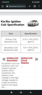

Hola soy principiante, consulta miren tengo estas bobinas, según el manual las resistencias primarias deben estar en 0.75 ohms +- y el secundario 5.9 ohm +-, pero las probé y estás me están dando en general el primario en 1.3 ohms y los secundarios están 6.50 ohm en promedio, están por encima del recomendado, esto es posible que esté causando un poco de temblor en ralenti ?

Para efecto de apoyo el primario esta bien pero el secundario su valor es en Kilohomios, si esta en esos valores el valor de la rsistencia de la bobina esta bien. Para evitar irregularidades en el ralenti , es recomendable efetuar una afinado al motor, Bujas de encendido, prueba de compreision, limpieza de inyectores e incluso verifica resistencia de cables de encendido, si tuviera, Saludos
Asi es la resistencia primaria esta bien y como dice sagitario la resistencia secundaria es en kilo ohms arriba de 5 kilo-ohms segun el tipo de bobina.
