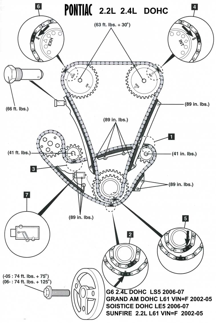

ayuda como se pone la bomba de aceite de pontiec 2.4 me refiero a la cadena que lleva del cigueñal a la bomba de aceite por su atencion gracias
2.4L 2002.... DOHC
Entiendo que te refieres a ese motor [se ocupa ser especifico; asi nos ubicamos mejor].

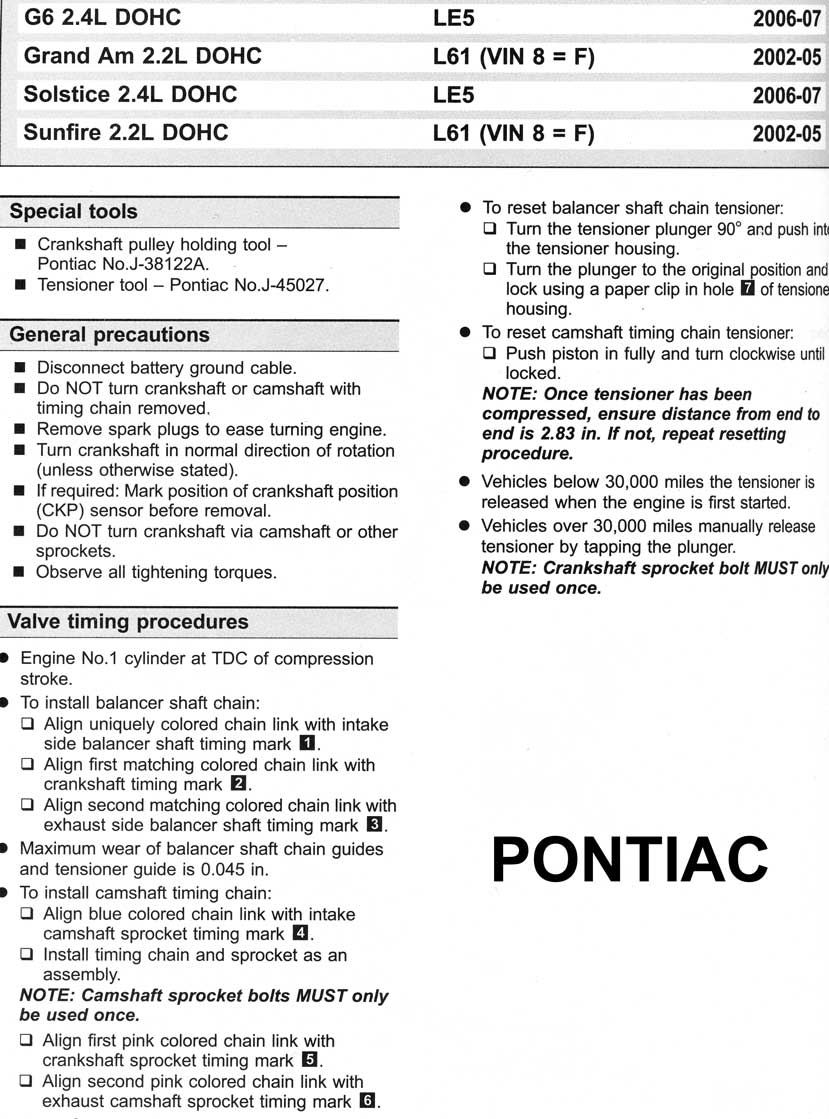

Los diagramas estan adjunto.
    100,7 KB · Visitas: 1.199
    140,3 KB · Visitas: 482
Gracias DAmian, este diagrama de cadena de tiempo sirve para Pontiac modelos
G6 2.4L DOCH 2006/2007
Grand am 2.2L DOCH 2002/2005
Solstice 2.4L DOCH 2006/2007
Sunfire 2.2L DOCH 2002/2005
