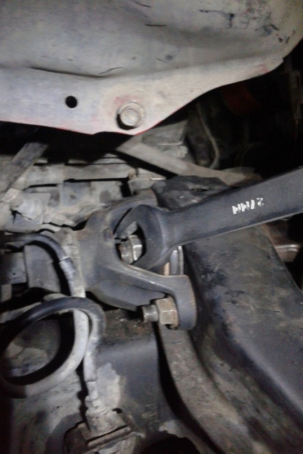

No pude . Estoy mal. Le quise hacer como lo describí en mi ultimo mensaje de arriba pero no se puede así . Acabo ahorita terminar de intentarle. La barra torsión no deja. No se puede apretar la tuerca del buje ni con llave estriada o española estando la barra torsión instalada. Debe haber alguna herramienta especial... ó ... se debe quitar la barra de torsión para crear espacio y así poder apretar la tuerca. Pero no se que es lo correcto. Ese es el problema.
Adjunté estas fotos para mejor entendimiento.

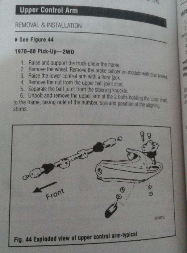

El manual no me ayuda para mi duda, tan caro que me costo. Y aparte el paso 4 menciona algo sobre la tuerca superior del amortiguador que nada tiene que ver con quitar o poner la quijada superior.
Igual el paso 5, que tiene que ver el intermediate shaft y el steering gear housing con la quijada superior. Como que habla de otro modelo de carro.

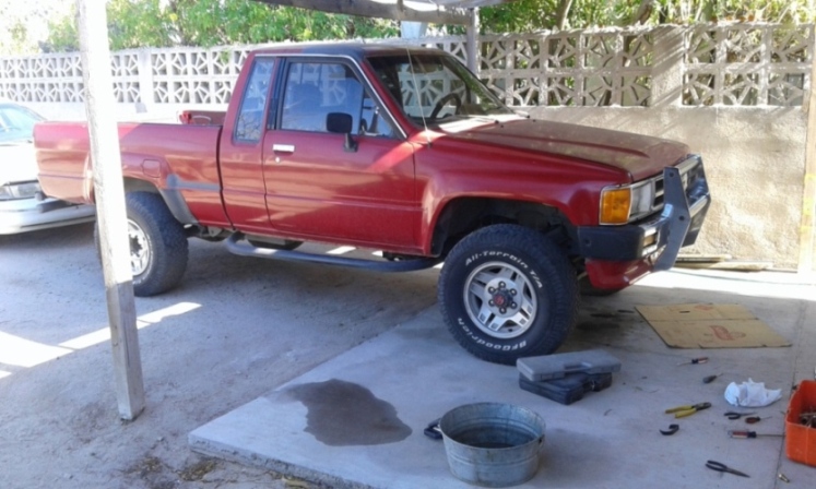

  • Esta es la tuerca que no puedo apretar y que va en la quijada superior y aprieta al buje. La bar.jpg
    158,5 KB · Visitas: 946

En la foto de la llave española se miran la barra torsión (izquierda), la tuerca maldita, el buje nuevo, y la quijada superior. Esa tuerca como y cuando se aprieta?
Los pasos en el manual no hablan nada sobre esa tuerca.

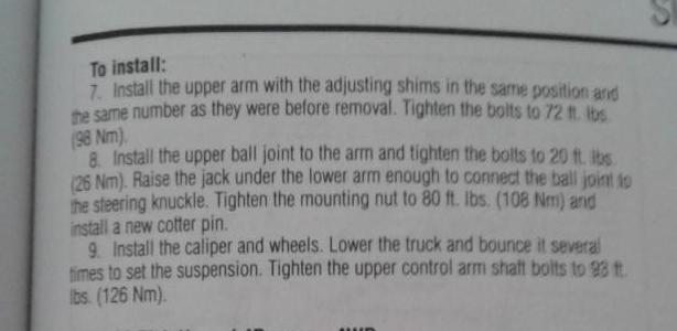

Mira adjunte estas fotos. Son las instrucciones para un pick up sencillo (no 4x4).
En el paso 9 dice que se debe bajar el vehículo antes de apretar esas tuercas a 93 ft-lb.
y ya lo he hecho antes pero en un S-10 Chevrolet sencillo.
Pero para un 4x4 no sé.
En una ocasión hace mucho apreté esas tuercas en un carro sencillo sin bajar el vehículo al suelo y se me echaron a perder los bujes muy pronto. Como 2 semanas me duraron. Y lo volví hacer todo. No quiero me pase lo mismo.

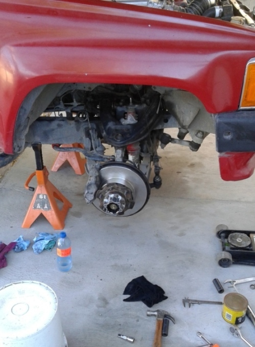

Muchas Gracias Xico. Ya quedó. Hice lo que me dijiste. Apreté las tuercas en la altura normal de trabajo. Ya toy contento porque por fin terminé. Solo me falta instalar los candados pero ya sería mañana. Gracias. Ta quedando como nuevo. Baleros, pistas, rotores y bujes quijada superior lado copiloto muy bien. Anexo foto.
    139,9 KB · Visitas: 401
