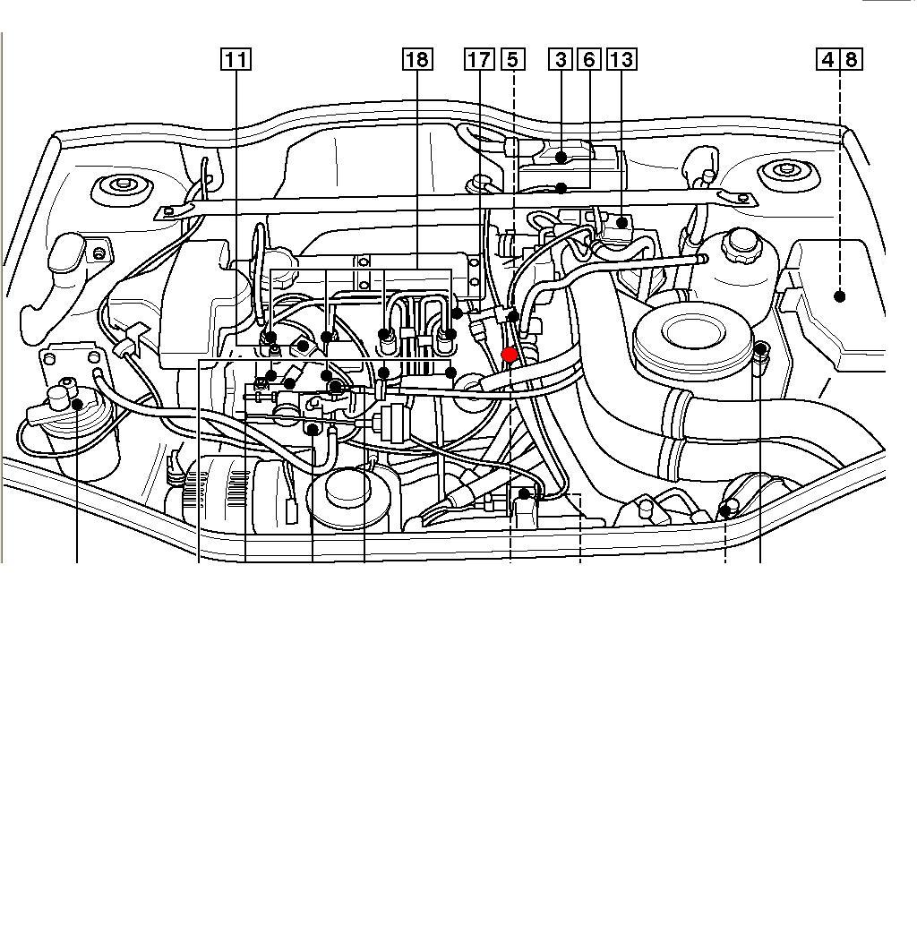

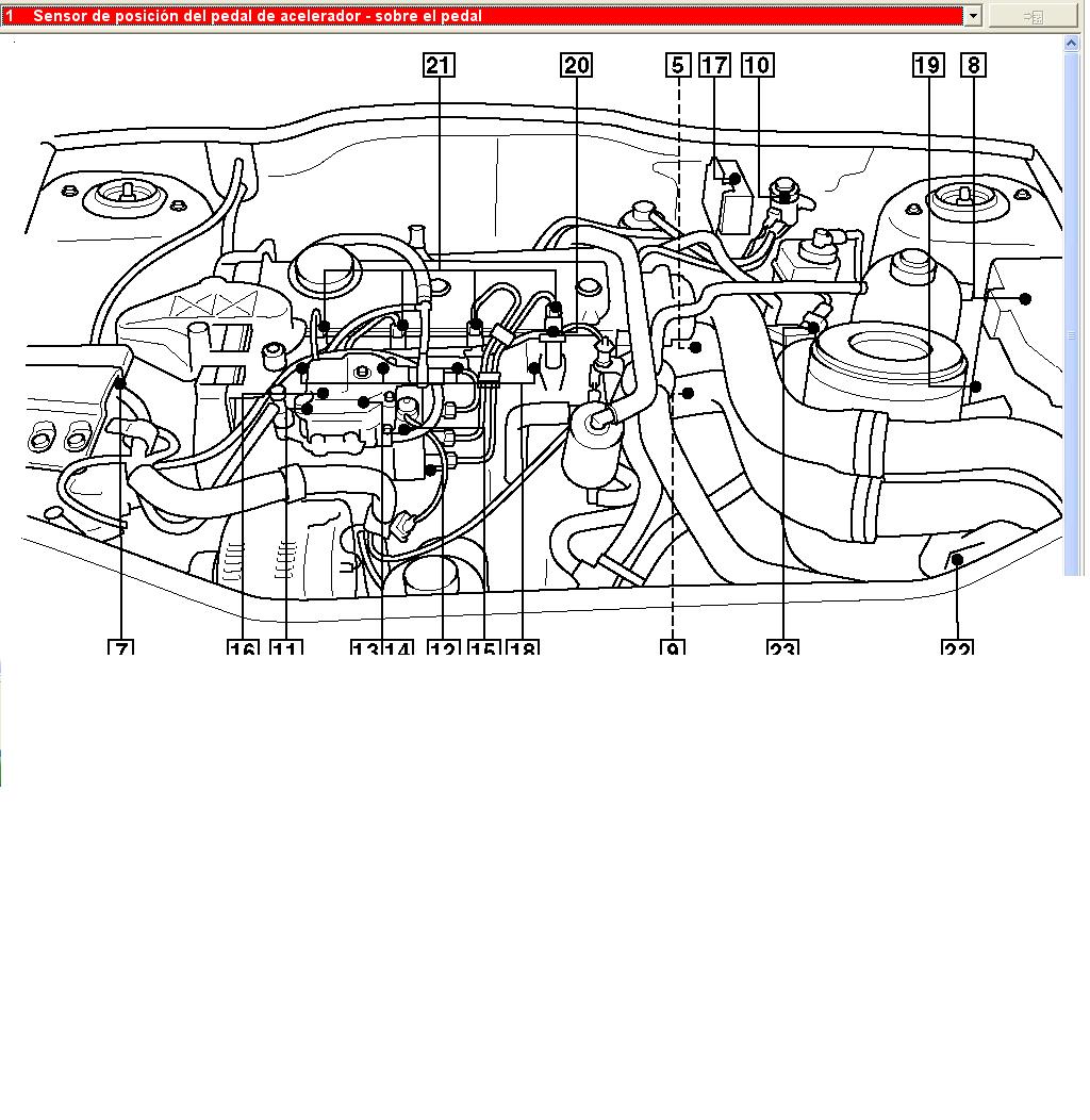

necesitas identificar el motor
en renault me marca estos F9Q 730/734 Y F8Q 784/786
en VOLVO 1.9D TURBO. no tengo imagen de este.
    167,8 KB · Visitas: 301
    171,9 KB · Visitas: 305
