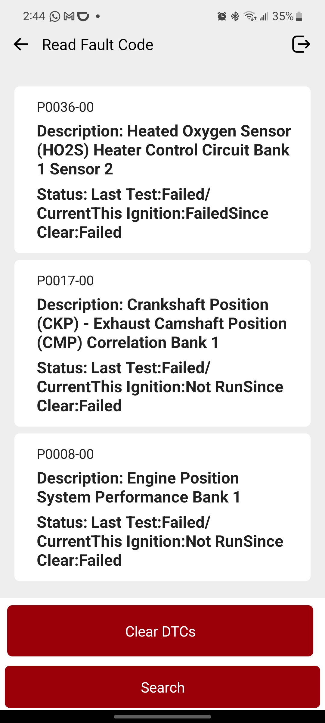

Buen día,
Tengo el código de falla P0017, cambié el sensor de posición de árbol de levas del lado Exhaust banco 1 por uno nuevo y no hubo mejora. Después invertí tanto el sensor como la vvt del banco al banco 1 al 2 y aún así la falla persiste, alguien tiene alguna recomendación?
