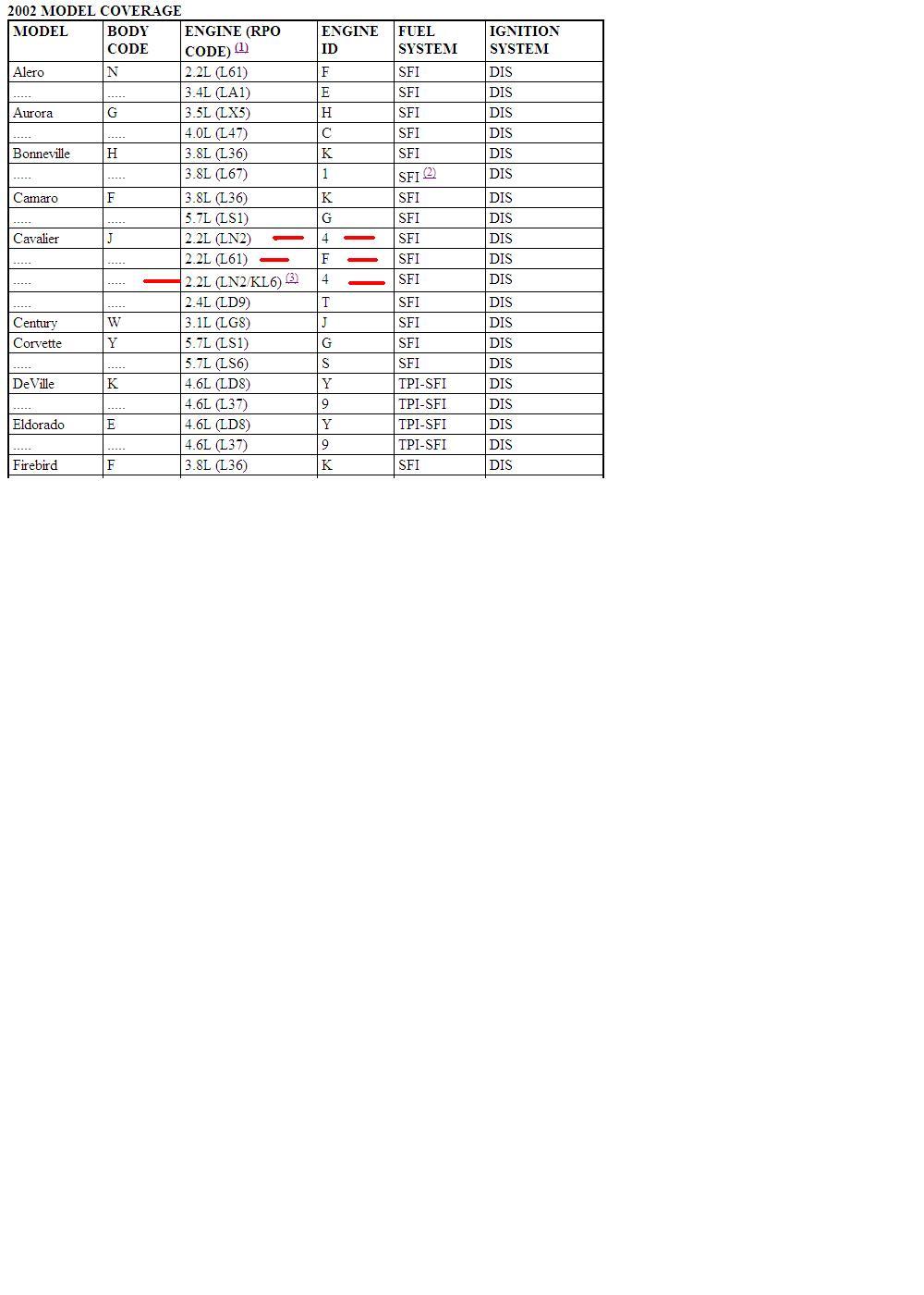

Quisiera darte mi opinion, pero lamentablemente, no puedo ubicarme en el motor que mencionas.
Los manuales indican dos :
El Ecotec 2.2L DOHC vin = F 2002-05
y 2.2L LM3/N2 1996-02
La diferencia esta en que el DOHC usa dos cadenas.
Indica cual es tu motor para enviarte los esquemas de instalacion con indicaciones.

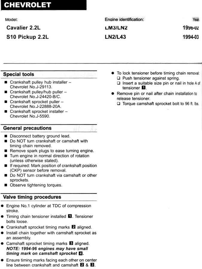

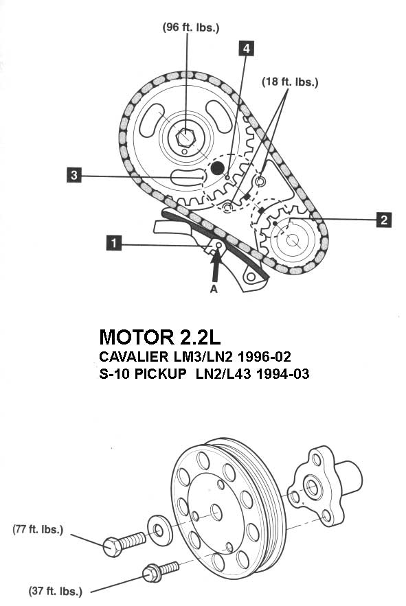

Bueno; creo que tu motor usa este tipo de cadena:
De modo que sigue las instrucciones [estan en ingles].
Lo que quiero comentar; es lo siguiente:
Los tensores de cadena usan resortes de apertura graduable. Hay que graduarla en la instalacion.
Cuando se instala la cadena; se debe hacer un pequenio movimiento al ciguenial, para que la parte floja de la cadena se pase al lado del tensor, luego se suelta el tensor [por lo regular los tensores, se les comprime, y detiene con un pin, clavo, o clip, y se le suelta despues de la instalacion]
Si; notas que el tensor sale demasiado; significa que los engranes estan gastados.
El aceite lubrica el movimiento de tolerancia; es dificil creer que el tensor, se comprima totalmente, esa no es su funcion.
ok; en las indicaciones adjuntas hay mas detalles.
Hola Damian, gracias este diagrama de cadena sirve para Chevrolet.
Modelos:
Cavalier 2.2L motor LM3/LN2 del año 1996 al 2002
S10 Pick up 2.2L motor LN2/L43 del año 1994 al 2003
