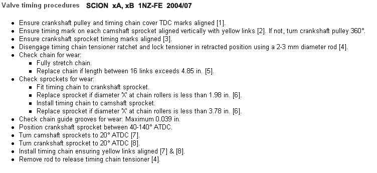

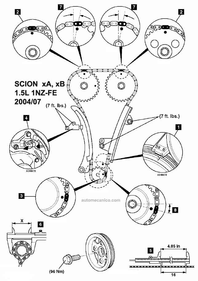

Si alguien de Los colegas tiene el diagrama de la cadena de tiempo de un Scion 2005 1.5 dohc o twin cam se los agradeceré por siempre, este parece que es de la toyota, de antemano gracias y que estén bien.
scion 1.5L 1NZ-FE.
El esquema esta adjunto;
