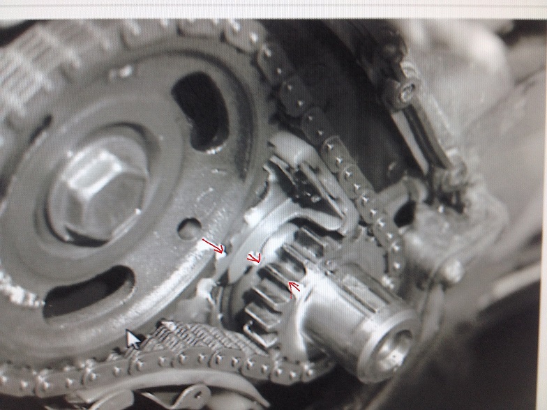

ok amigo si desarmas la tapa de la cadena de el tiempo asegurate que los puntos esten en su posicion .(es muy dificil que un diente se brinque en estos motores pero puede suceder... te adjunto archivo)si estan en punto cada engrane solo preocupate por tu kit de tensionador de cadena y verifica si por alguna obstruccion o falla de bomba de aceite de motor.. !!saludos!
