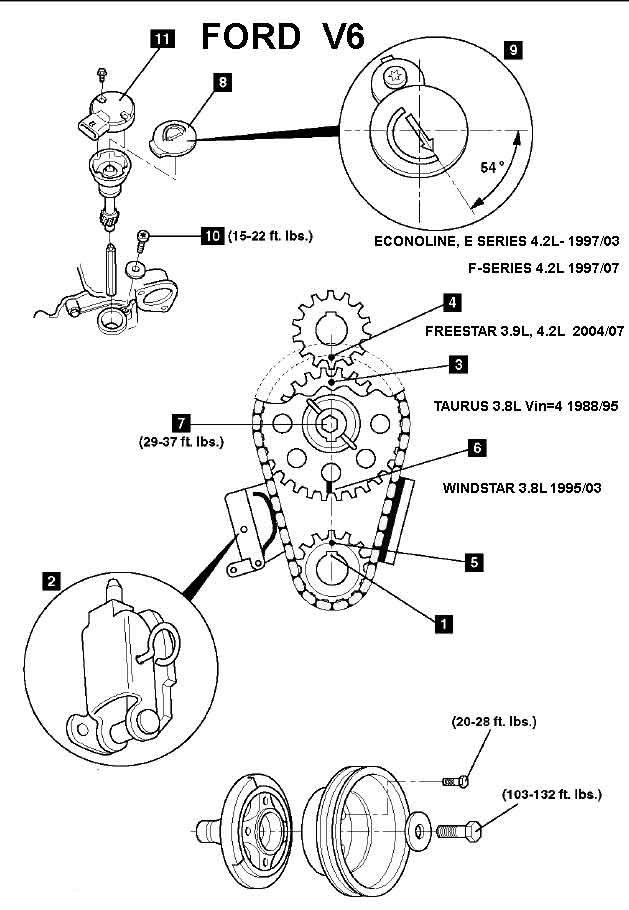

P pillo99999 0 3 Ago 2012 #1 ayuda necesito el diagrama para poner a timpo una expedition 4.2 mi correo es pillo99999@live.com.mx la camioneta es año 2002

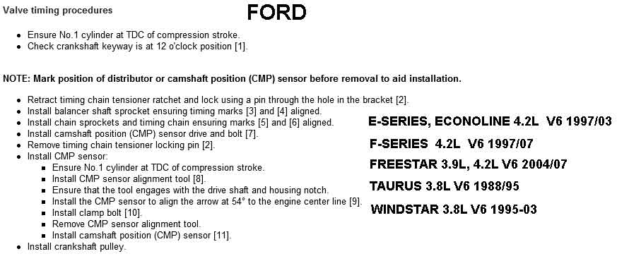

Damian Equipo Automecanico.com Miembro del equipo 3 Ago 2012 #2 FORD CADENA DE TIEMPO 4.2L Adjunto ilustracion: Saludos Adjuntos imagford204201.jpg 53,7 KB · Visitas: 4.085 imagford204201A.jpg 43,6 KB · Visitas: 815
Tobe82 Experto 21 May 2019 #3 Gracias damian, este esquema cadena de tiempo sirve para Ford modelos: E-series, Econoline 4.2L v6 1997/2003 F-series 4.2L v6 1997/2007 Freestar 3.9L, 4.2L v6 2004/2007 Taurus 3.8L v6 1988/1995 Windstar 3.8L v6 1995/2003
