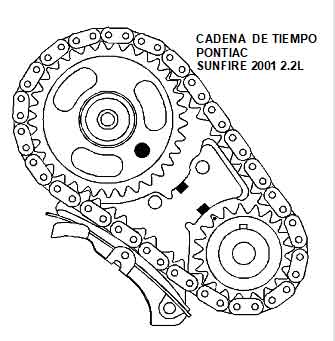

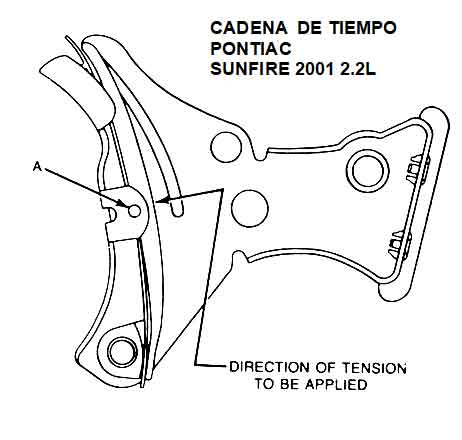

Cadena de Tiempo pontiac sunfire tercer cambio
hola amigos necesito ayuda tengo un sunfire 2001 2.2, y ya es la tercera vez que le cambio la cadena de los tiempos porque se rebienta y hace un ruido insoportable tatatattatatatattata, ya no se que hacer e usado los repuestos originales y el mecanico ya ah intentado de todo la ultima vez le puso dos lainas al patin del tensor para que prensara la cadena, duro dos meses sin sonar, pero a la final comenso de nuevo hasta que se rompio una vez mas, gracias a dios el motor esta bien eh corrido con suerte, en este momento esta en el taller y quisiera ayuda o algunos tips para transmitirselos al mecanico antes de que vuelva a armar, ya eh gastado mucho dinero en ese problema y siempre es lo mismo, ademas tiene otro problema que tengo que echarle gasolina un dia si y otro no porque si dejo que se consuma el primer cuarto de tanque, se apaga rodando ya le an revisado todos los sensores y nada le cambie la pila de la bomba de gasolina y nada hasta los injectores, ya estoy a punto de tirarlo por un barranco ayudaaaa!!!!
