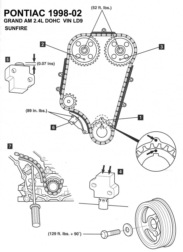

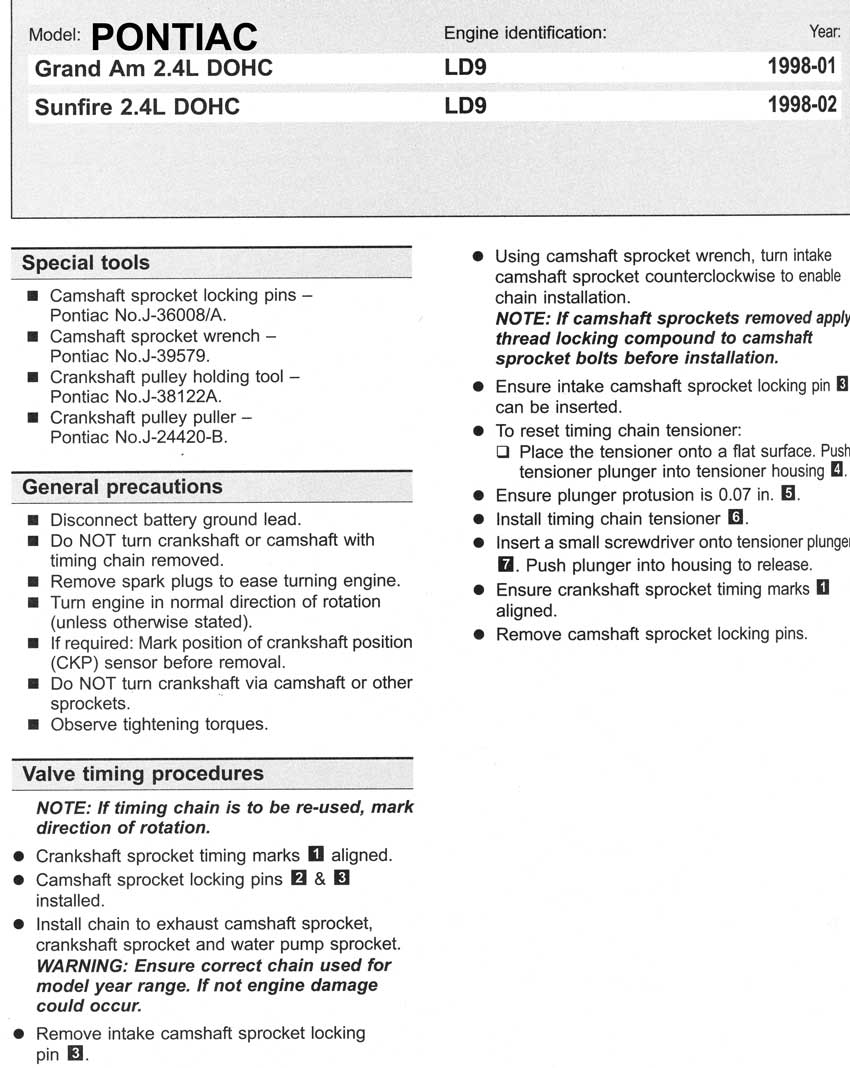

Te adjunto el otro diagrama:
Pontiac
Sunfire 2.4L DOHC 1998/2002

Gracias Damian, este diagrama de banda de tiempo sirve para Pontiac modelos
Grand am 2.4L DOHC LD9 1998/2001
Sunfire 2.4L DOHC LD9 1998/2002
