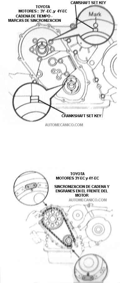

No tengo la posición de la cadena de tiempo de una toyota EFI 1986, motor 2.0 de 4 cilindros. No trae puntos de referencia. Me podrían ayudar por favor!!!!
Ya me enviaron algunos diagramas que agradezco mucho, pero no son los del motor que estoy reparando.

Es un motor 2.0 número de serie 3Y0294805, toyota van EFI, 4 cilindros, un solo árbol y no es turbocargado.

Adjunto un esquema ; espero sea el que ocupas.
MOTOR : TOYOTA 3Y-EC - y 4Y-EC
