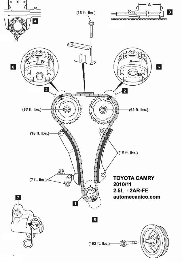

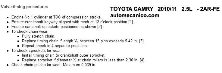

cadena de tiempo toyota camry 4 cil 2011
por favor si alguien me pudiera ayudar necesito al diagrama de como va la cadena de tiempo de un toyota camry 2011 2.5 L ademas de los puntos como van
Última edición:
CADENA DE TIEMPO TOYOTA CAMRY 2.5L 2011
adjunto imagenes.
