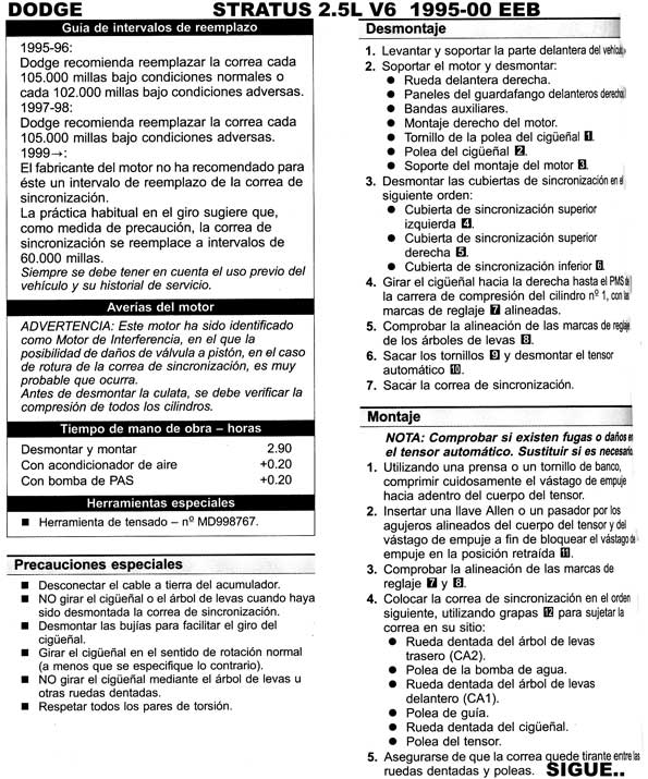

que tal como estan espero y me puedan ayudar, ando buscando el diarama de un dodge stratuss 2000 motor 2.5 V6.
espero y algiuen me pueda ayudar con el diagrama de la cadena de tiempo.

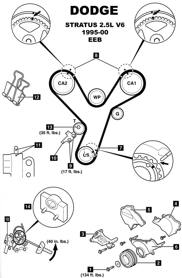

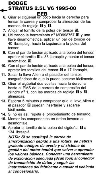

Los diagramas estan adjunto. [banda de tiempo- correa de distribucion- timing belt]]
Dodge Stratus 2.5L v6 EEB 1995/2000
