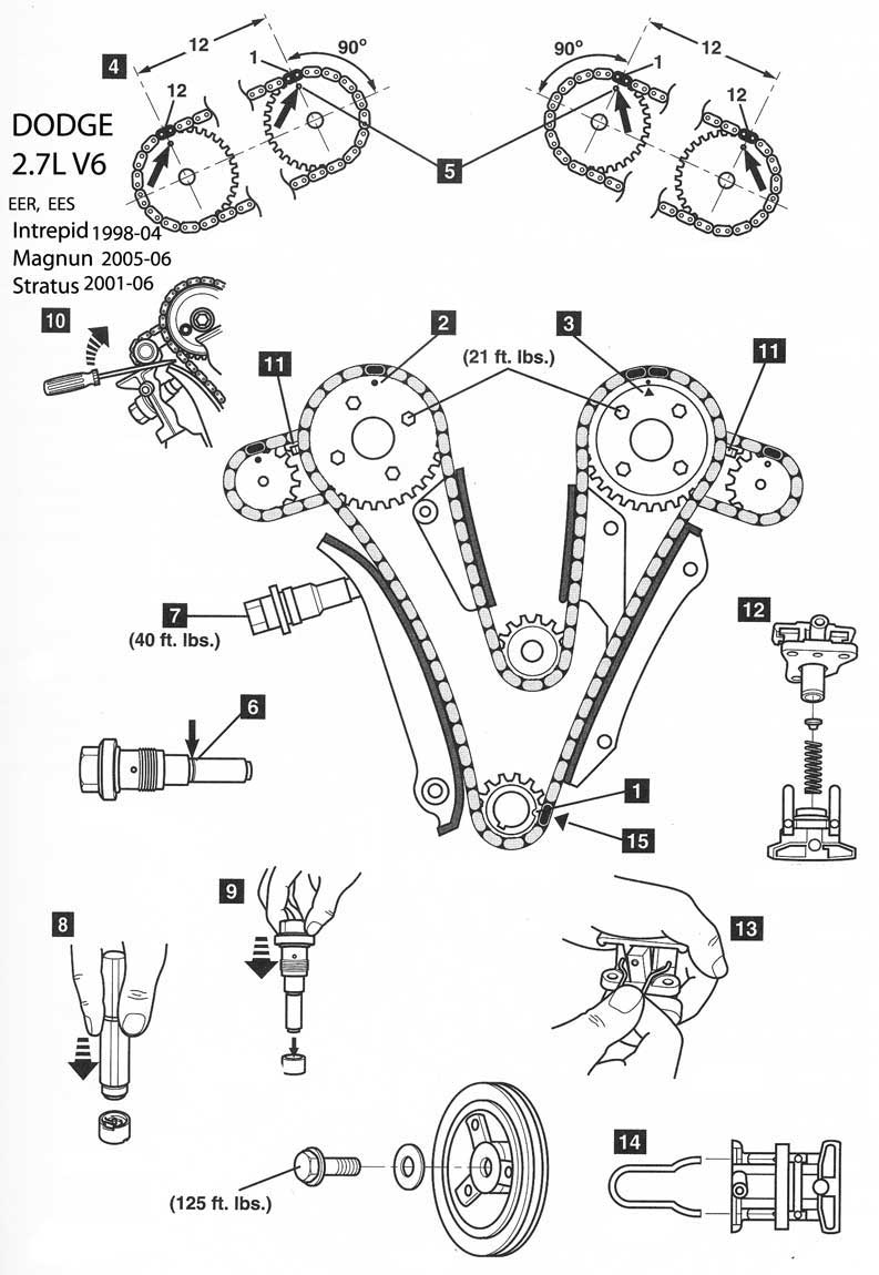

Hola amigos, tengo un intrepid 1999 con el motor 2.7 de 6 cilindros 24 valvulas y necesito cambiar la cadena del tiempo solo que la que tiene es de 90 eslabones y la que me dan para ponerla es de 85, porfavor si pueden decirme porque varia les agradeceria mucho ya que en el diagrama que encontre en este foro es diferente ala cadena que yo tengo. gracias.
