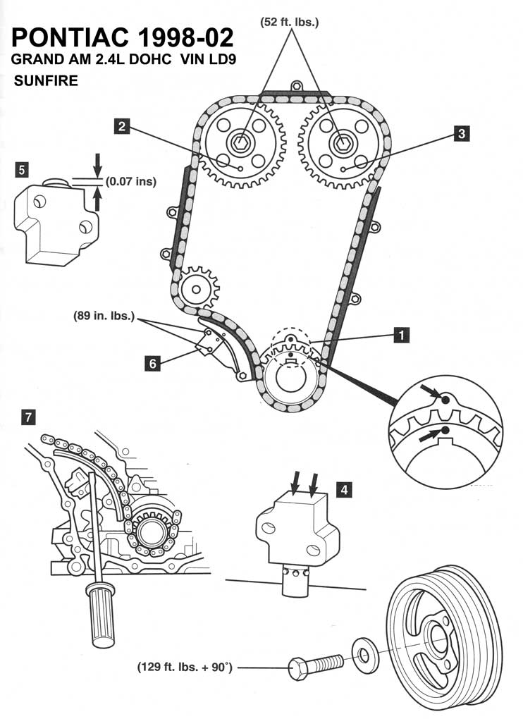

Buenos días, estoy poniendo la cadena del tiempo de un 2.4 alero año:2000 pero estoy batallando un poco ya que no meda el pin del árbol de levas con orificio donde entra el perno o pin para poner a tiempo los engranes del árbol de levas les pido su ayuda de favor para que me aconsejen como instalar correctamente la cadena y asi me de el tiempo bien.
saludos, gracias...
Un cordial. Saludo...yo le doy. Un 100. Como se explica la instalación de la cadena. De. Tiempo... Ya hice. Este trabajo y si. Se batalla bastante. ... Yo lo que hice. Quitar el tensor... Y presente la. Cadena y. Pues no entraba fácil...alinee los arboles. Les puse el tornillo.. Cheque que me fuera. A quedar. La cadena tensada....lo que hice es quitar un engrane del árbol de levas..y por allí. Metí la cadena..y. Después metí el. Tensor. Ya que la cadena viene justa..
