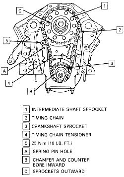

estoy poniendo banda de sincronizacion a pontic grand prix motor 3.4 dohc.
y tengo diagrama de arboles de levas , me falta el diagrama de cadena en cigueñal y arbol intermedio, no encuentro marcas en estos y por si fuera poco el engrane intermedio se dio vuelta al retirar la tapa ,si alguien pudiera auxiliarme con el diagrama se los agradeceria. GRACIAS
hola la gace lo unico que te puedo decir es que subas el piston #1 al punto muerto superior ese va ser el que esta a tu isquierda donde esta el alternador tu horden de encendido es 1,4-3,6-5,2 por en la polea del cigueñal tiene una marca(una ralla) y si tienes las marcas de los arbol de levas yala hisistes por que los arbol de levas no bienen con marcas para eso ocupas una herramienta especial pero si tienen marcas nadamas ponlas encontradas y lla estuvo. suerte.
hola amigo aver si es este el que necesitas !!!saludos!!!
