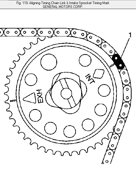

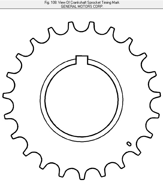

Hola amigos buenos dias, estoy armando un motor ecotec 2.2 en un pontiac G5 2008, mi problema es que los arboles de levas no vienen como en todos los motores 2.2 q e reparado, en la mayoria las marcas son inclinadas como si formaran una V en este motor quedan casi rectas una hacia la pared de fuego y otra hacia el frente del vehiculo, y el mayor problema es q las marcas de la cadena no coinciden, por lo q veo ya le habian hecho alguna reparacion por q le pintaron marcas q coinciden con los arboles pero en el engane del cigueñal no tengo marca, ojala alguien pudiera facilitarme el diagrama especifico de este carro, o me indicaran cuantos eslabones son de la marca del engrane del arbol de admision a la marca del engrane del cigueñal, de antemano mil gracias.

aqui te dejo las imagenes, espero te sirvan.

Hola HUICHO tienes razon ese motor es un L61 la posicion de los arboles y del cigueñal es la misma en todos los ecotec 2.2 mi problema es q la cadena comun de los 2.2 no coincide con las marcas, lo q realmente necesito es saber cuantos eslabones hay entre la marca de el arbol de admision y la marca del engrane de el cigueñal, eso es lo q me esta atorando, si tienes la forma de indicarme ese detalle te lo voy a agradecer mucho.
mira solo preocupate porque queden conforme a la ilustracion uno aproximadamente a la 10 y el otro a las 2 que sea los mas exacto posible y dale vueltas al motor ya ensambalada la cadena y con eso debe quedar.
pero si consigo el numero de eslabones te lo pongo.

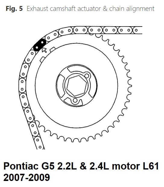

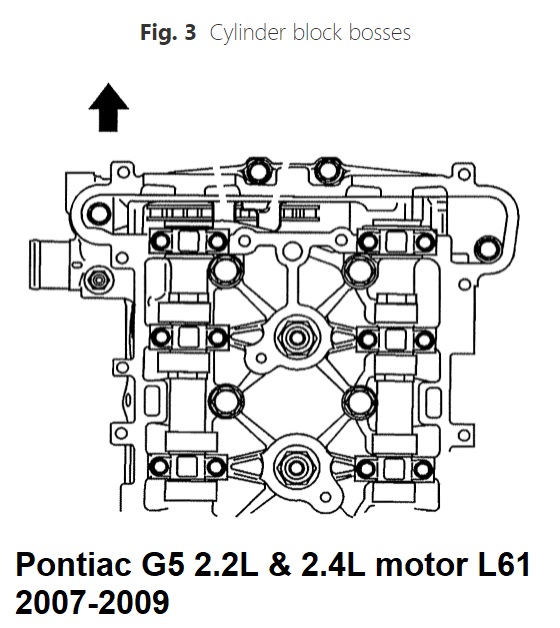

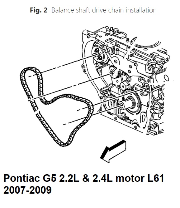

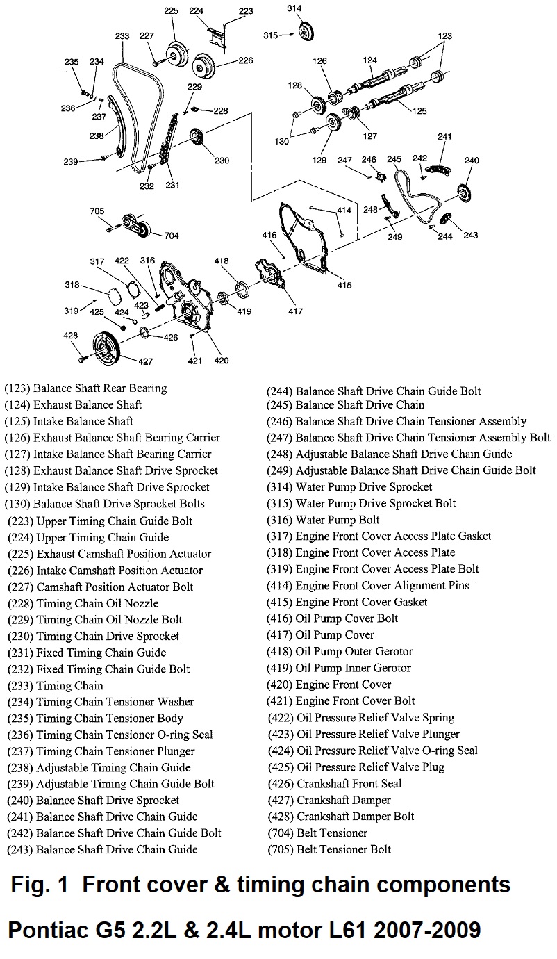

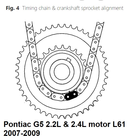

Comparto mas ayuda para cambio de cadena de tiempo
Pontiac G5 2.2L & 2.4L motor L61
2007-2009
TIMING CHAIN, REPLACE
Caution: With the timing chain removed, avoid turning the camshaft or crankshaft. If movement is required, exercise extreme caution to avoid valve damage caused by piston contact.

4.Remove upper timing chain guide, then the timing chain tensioner, Fig. 1.

a.If installing balance shaft drive chain, align balance shaft drive chain colored links with marks on balance shaft drive sprockets and crankshaft sprocket as follows: Align colored link with timing mark on intake side balance shaft sprocket, Fig. 2; align chrome link with timing mark on balance shaft drive sprocket (approximately 6 o'clock position on sprocket); place chain link on water pump drive sprocket (alignment is not critical); align last chrome link with timing mark on exhaust side balance shaft drive sprocket.

d.Install timing chain crankshaft sprocket and position timing mark at 5 o'clock position.
e.Timing chain has three colored links (2 pink and 1 blue).
f.Assemble intake camshaft actuator to timing chain and align timing mark with blue link on chain, then install and hand tighten new actuator retaining bolt.
g.Lower timing chain through opening in cylinder head and ensure chain goes around both sides of cylinder block bosses, Fig. 3.
h.Route timing chain around crankshaft sprocket and align pink colored chain link to timing mark on sprocket, Fig. 4.
i.Install exhaust camshaft actuator, then install actuator bolt hand tight. Align actuator with last pink colored link on chain, Fig. 5.
