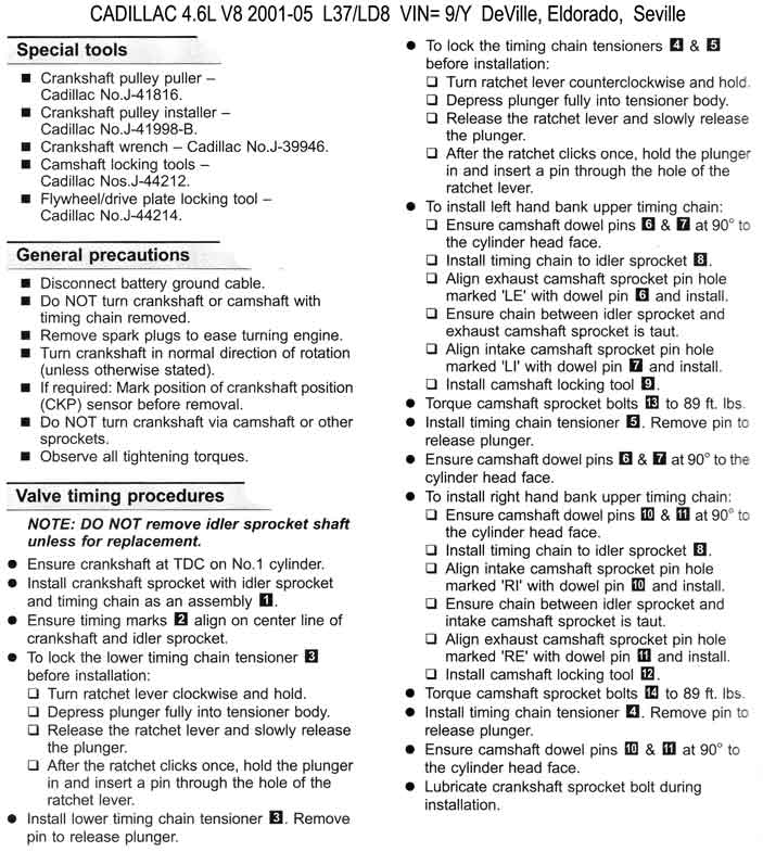

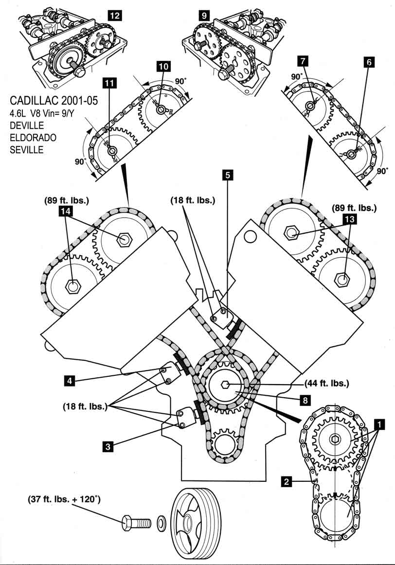

F FERNANDO SILVA 0 9 Oct 2011 #1 necesito diagrama de las cadenas de tiempo de cadilac 2002 8 cilindros 32 valvulas 4 arboles de levas me urgen porfavor se los voy a agradeser

A aleman 0 9 Oct 2011 #2 Supongo que es el motor nortstart,si es correcto pasame tu correo y te lo envio.
Damian Equipo Automecanico.com Miembro del equipo 9 Oct 2011 #3 Sera, Deville? 4.6L V8 2001-05. Checa si es el que ocupas. Saludos Adjuntos calld265.jpg 84,4 KB · Visitas: 381 calld265A.jpg 89,7 KB · Visitas: 381
Tobe82 Experto 15 Mar 2021 #4 Damian dijo: Sera, Deville? 4.6L V8 2001-05. Checa si es el que ocupas. Saludos Haz clic para expandir... Gracias Damian, este diagrama de cadena de tiempo sirve para Cadillac 2001/ 2005 4.6L v8 vin= 9/Y ,modelos: DEville, El dorado, Seville
