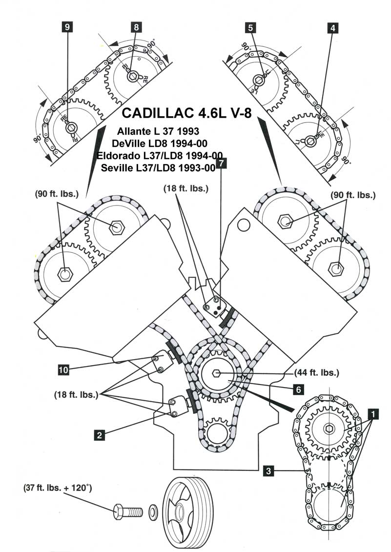

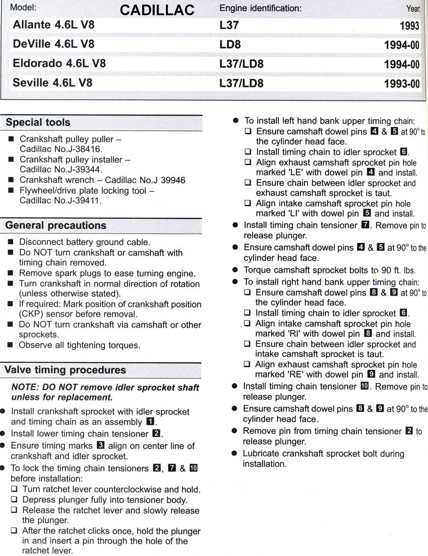

hola tengo un cadilac sls 98 motor 4.6 L 32 valvulas 8 cilindros y estoy cambiando la cadena de tiempo y no tiene puntos de referencia para esto, por favor si alguien pudiera ayudarme le estare muy agradecido.
Los esquemas estan adjunto
Presiona en las miniaturas; y luego con el boton derecho de tu mouse escoje la opcion open linK
Hola Damian gracias por el diagrama de la cadena de tiempo que sirve para Cadillac en los modelos:
Allante 4.6L V8 L37 del año 1993.
DeVille 4.6L V8 LD8 del año 1994 al 2000.
El Dorado 4.6L V8 L37/LD8 del año 1994 al 2000.
Seville 4.6L V8 L37/LD8 del año 1993 al 2000.
