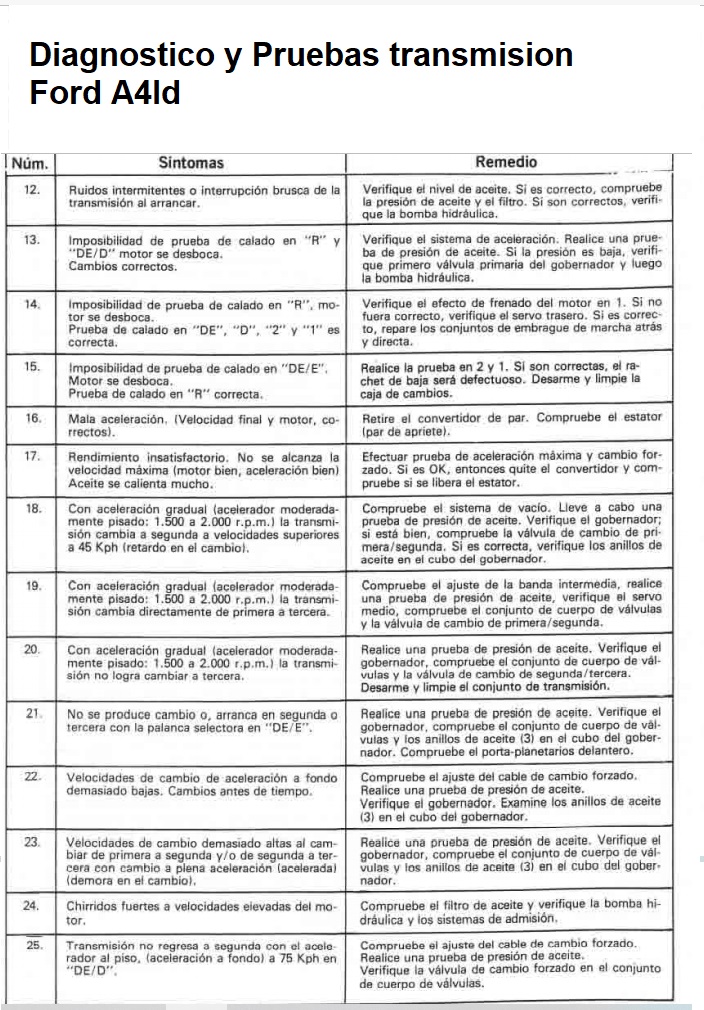

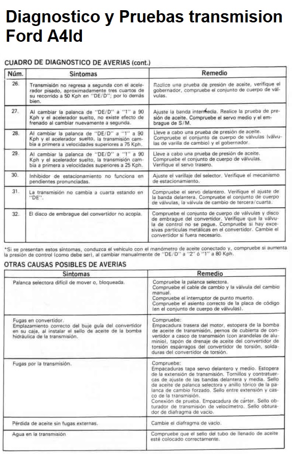

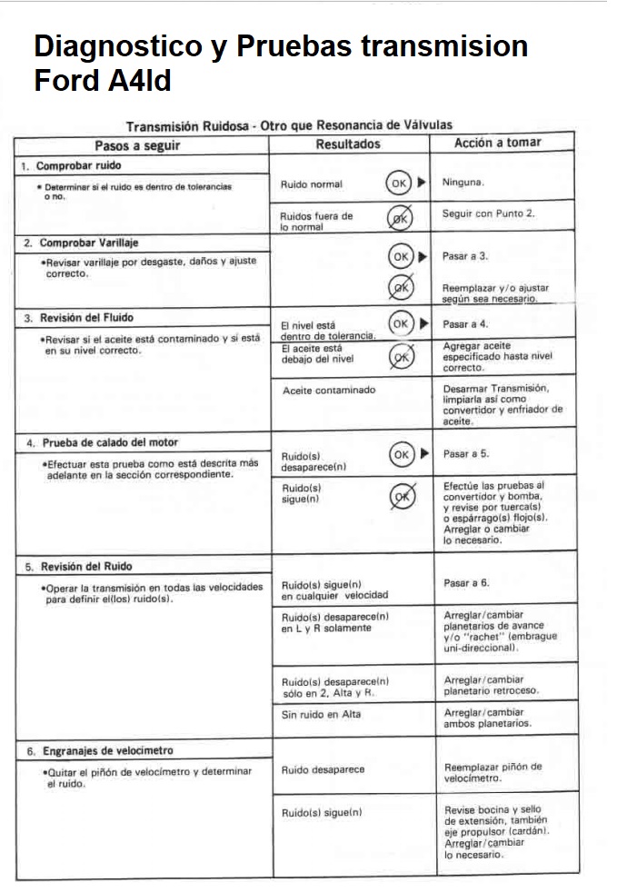

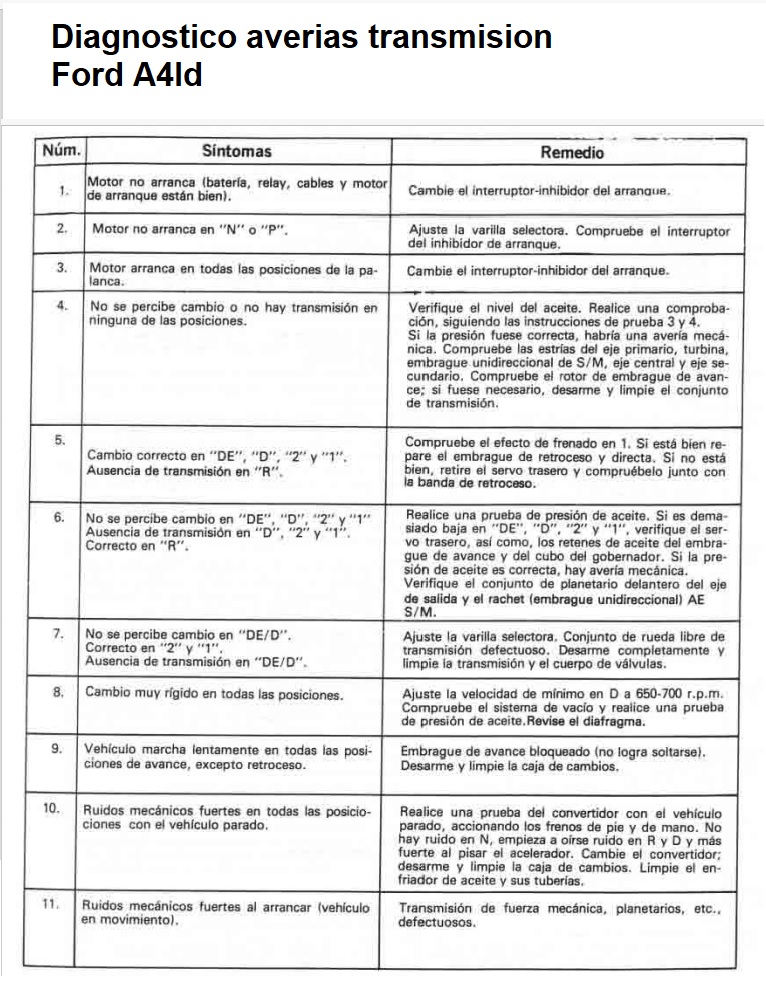

Hola, les comparto manual de ayuda diagnostico para esta transmision a4ld
