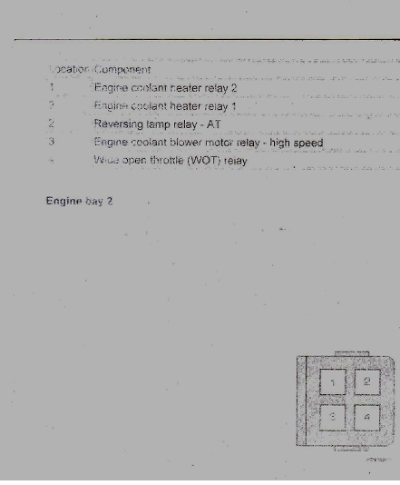

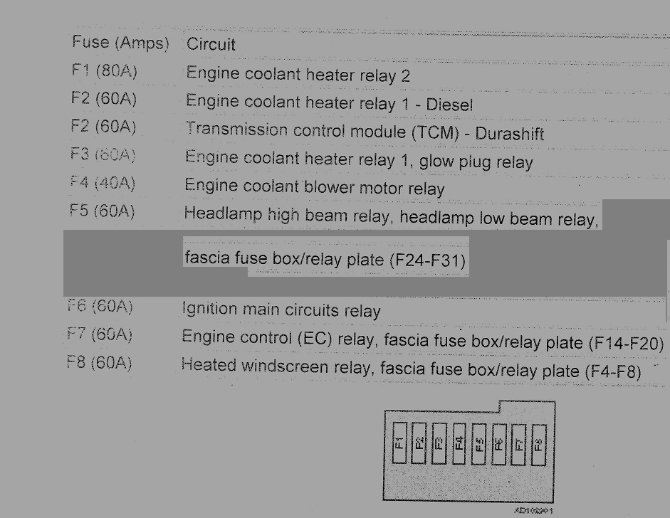

Podrian ayudarme con la informacion de la caja de fusibles de un ford fiesta 2006 ¿? no tengo el manual y necesito saber que fusible corresponde a cada cual :S
Gracias
Fijate en estas paginas,clubfordfiestwkinetic.com.ar,clubdediagramas.comy en manualesdemecanica.com,espero te sea de ayuda,saludos.
Dime de que numero de fusible o relay quieres la informacion y te la doy ya que es mucha y no puedo subirla.
