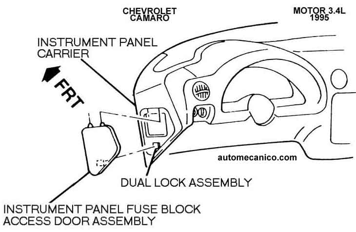

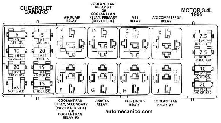

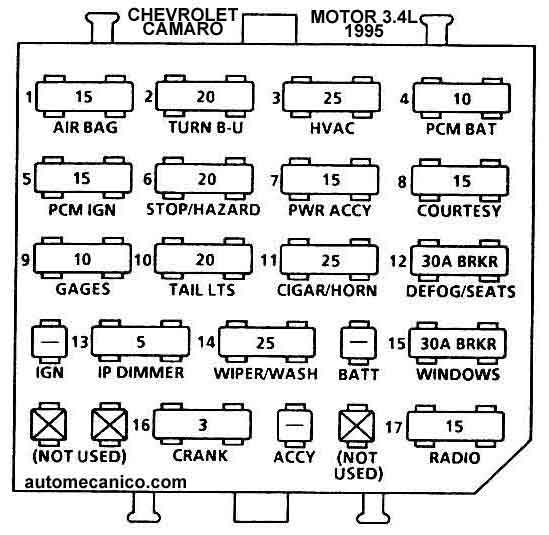

Buenas tardes, alguien me podria proporcionar el diagrama de la tapa de la caja de fusibles de un camaro 95 3.4 std lo acabo de adquirir y trae un relajo en el sistema electrico no trae las tapas de la caja de fusibles de la de un costado del tablero ni la del motor y en ambos le hacen falta bastantes fusibles...
saludos
felices fiestas...
saludos
felices fiestas...
Te adjunto unas copias; espero te sea util.
