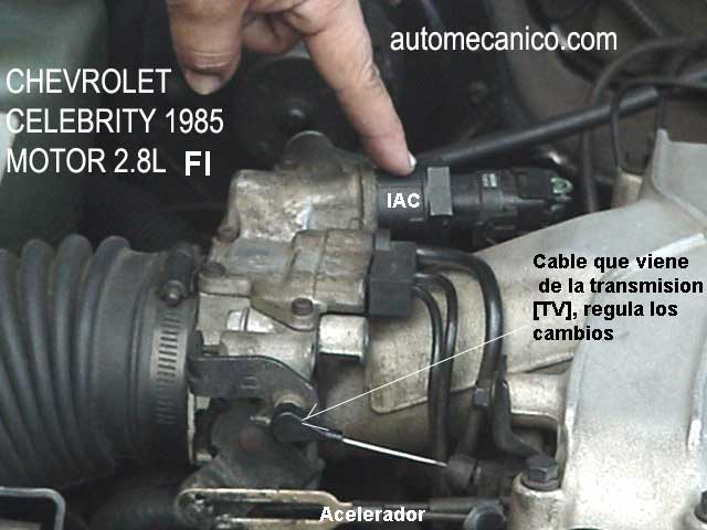

buenas tardes tengo problema con mi caja no hace los cambios he revisado todo esta bien el cuerpo de valvulas esta bien y las valvulas suaves cuando aplico alguna velocidad lo hace normal y con fuerza les agradezco quien pueda ayudar gracias

La caja TH125 de la G.M. lleva un cable que va desde la transmision hacia el mecanismo que mueve la aceleracion.. Ese cable es regulable y es encargado de regular los cambios. La regulacion inicial indica que cuando las rpm estan en nivel de descanso; el cable debe quedar libre sin jalar. Al acelerar el mecanismo jala el cable y regula los cambios .
