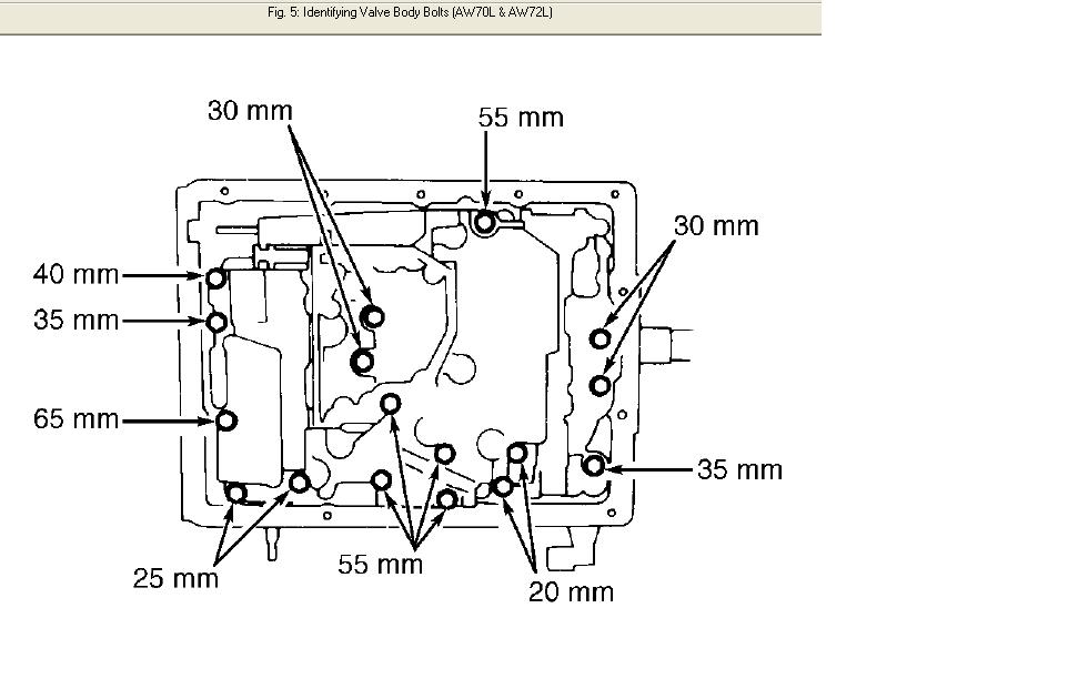

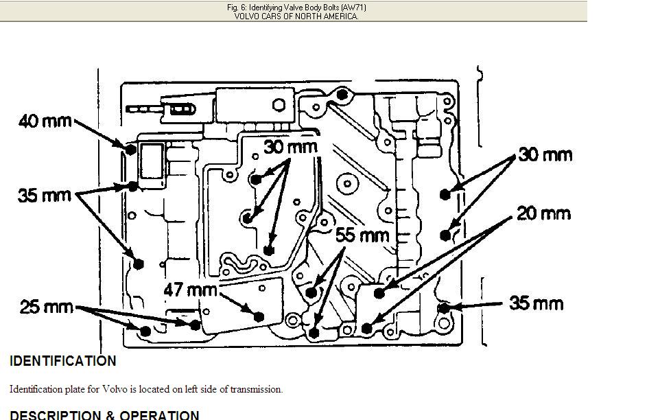

Tengo un Volvo 940 de 1992 y para comprar el filtro de la caja automática me solicitan el tipo de caja que tiene el vehículo pues hay tres tipos de filtros.
Cómo podría verificar el tipo de caja con el que cuenta mi carro para facilitar este dato?
haber si esta informacion te sirve.
