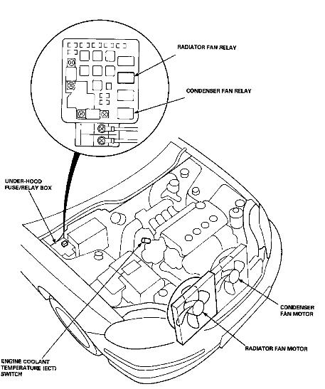

Aver ahi te va, este sistema trabaja de la sig. manera ambos ventiladores solo son de una velocidad el ventilador del lado derecho del vehiculo lado bandas es conocido como ventilador del CONDENSADOR y el del lado de la bateria es el ventilador del RADIADOR el del radiador es controlado por un switch termico y un relevador y el ventilador del condensador por un relevador y los controles del a/c.
1.- Checar si el ventilador del radiador (lado bateria) opera sin estar funcionando el a/c debe de comenzar a funcionar a los 93°c y debera detenerse entre 82° y 86°
2.- Una vez comprobado lo anterior encender el a/c y verificar que encienda el ventilador del condensador (lado bandas).
Al comprobar que los dos ventiladores encienden como se indica practicamente eliminamos la posibilidad que el problema venga por cuestion electrica y deberemos checar termostato, radiador tapado, aire en el sistema, bomba de agua, etc... etc...

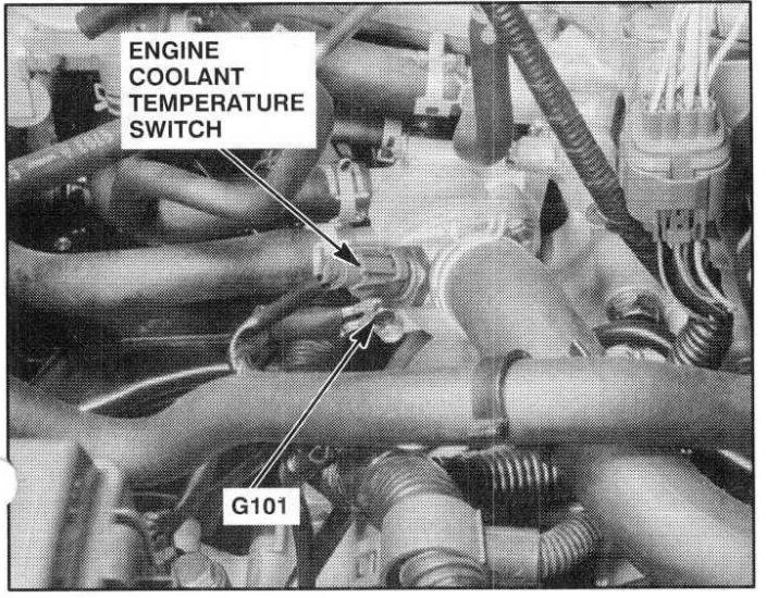

Si alguno de los dos ventiladores no opera como se indica tendremos que revisar fusibles y relevadores de ambos ventiladores te adjunto algunas imagenes para que veas ubicaciones, revisa primero esto y si algo no esta bien avisa y te vamos giando paso a paso.
NOTA: revisa fusibles numero 41 de 80 amp, 35 de 20 amp, 33 de 15 amp, y fusible 13 de 7.5 amp.
    52,1 KB · Visitas: 1.201
    123,1 KB · Visitas: 407
