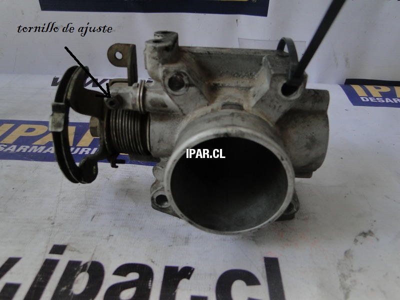

El Auto Es Año 2001, Xico Debo Desconectar El Cable Del Acelerador Para Hacer La Prueba De Dejarlo A 0.50 Voltios. Otra Cosa Que No Entendi Es Cual Es El Tornillo De Tope.

el tornillo de tope o ajuste del cuerpo de aceleracion te lo marco en la imagen y el cable del acelerador debe de estar conectado
