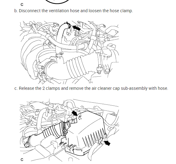

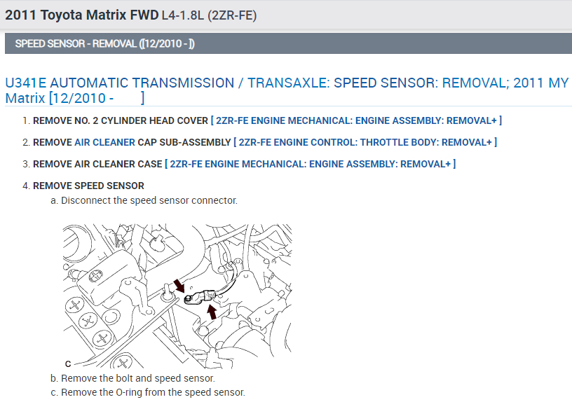

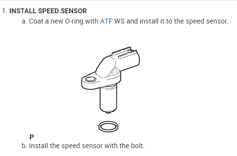

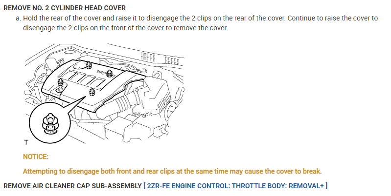

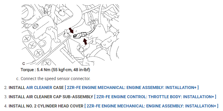

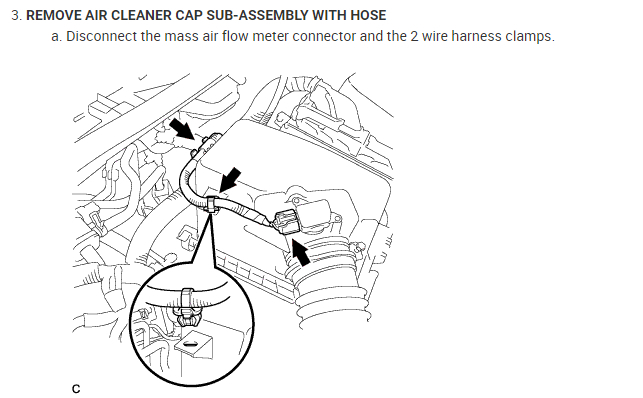

Cambiando el sensor de velocidad para un Toyota Matrix 2011 1.8L , instrucciones en imagenes
    282,4 KB · Visitas: 324
    43,8 KB · Visitas: 315
    170,8 KB · Visitas: 312
    165,7 KB · Visitas: 323
    157,1 KB · Visitas: 301
    105,4 KB · Visitas: 368
