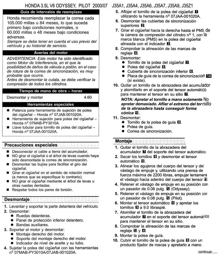

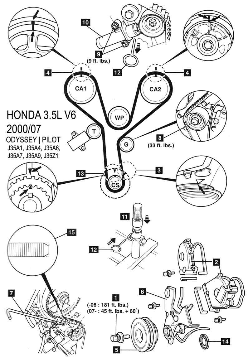

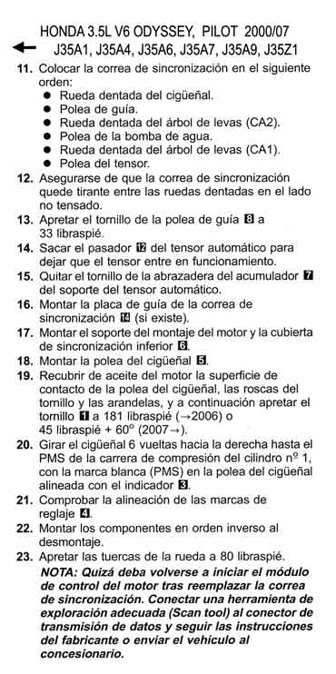

HONDA ODYSSEY 3.5 V6 2000/07
Los esquemas e indicaciones estan adjunto.
