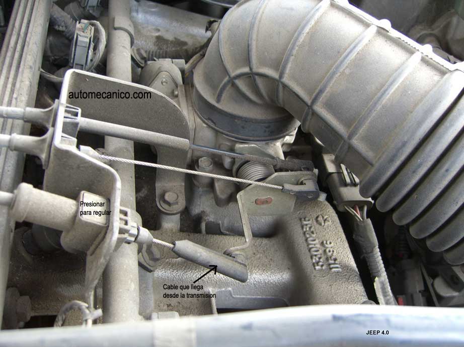

Si tu motor lleva un cable similar al de la figura; necesita ser regulado. [cable que va desde la transmision, hacia la garganta de aceleracion]
Ese cable cuando esta muy tenso, tarda en hacer el cambio.
Es posible que ese cable este trabado o mordido, checale el recorrido; que permita acelerar; y que no se quede tenso; es cosa de regular y probar.

Gracias Damian,
Ya He Graduado, Aflojado, Extendido Ese Cable.....parece Que Lo Tendre Que Hacer Con Mas Cuidado, Volvere A Probar, Porque No Se Que Tendria Que Ver Con La Reversa Que En Ciertas Graduaciones De Este Cable Entonces No La Quiere Cojer, O Tarda En Aplicarse...ya Le Cambie El Filtro De La Transmision, Pero Seguire Con Lo Del Cable.
